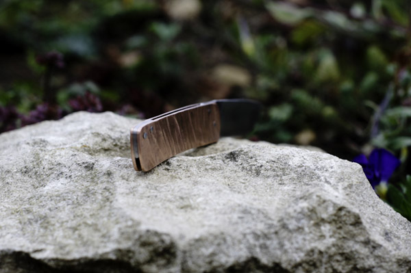

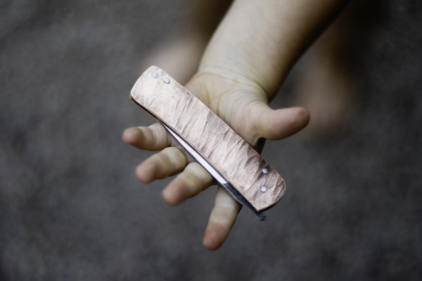

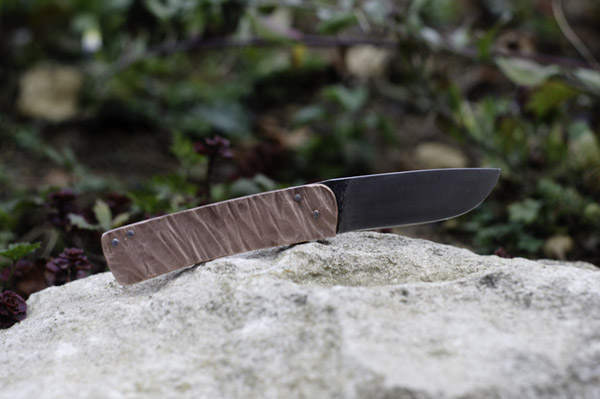

bonjour à tous !
Pour une fois je présente un petit couteau pliant.
La lame de 7 cm est en 1.2519, elle est épaisse de 2,2mm.
Les plaquettes du manche sont en cuivre. Sorties d'un morceau trop épais et pas suffisamment large, je l'ai donc mis aux cotes au marteau ...et j'ai laissé les marques.
Il est épais de 6mm et long de 165mm.

Au premier coup d’œil il me paraissait très gros, mais apparemment c'est plutôt la main qui est toute petite. La photo est trompeuse !
Je trouve très réussie la texture du manche. Tu l'as vraiment laissée telle quelle après martelage ou est-ce que tu l'as "arrangée" un peu ensuite ? Seul petit reproche : à mon goût, j'aurais préféré qu'en position fermée la lame pénètre un peu moins dans le manche.
Ce serait bien de le revoir dans quelques temps pour se faire une idée de la patine que va prendre le manche, mais sans doute sera-t-il vendu, si ce n'est déjà fait...

Oui, je suis bien d'accord avec toi... Fermé, la lame mériterait de sortir légèrement plus, c'est le problème de ne pas dessiner avant de percer.
Je pensais rependre la ligne du bas sur le manche mais je trouve que ça casserait la ligne générale du couteau quand il est ouvert... Je vais le laisser comme ça.
Pour la texture, c'est réellement brut de marteau : j'ai juste passé un coup de brosse pour enlever les crasses .
J'ai du cuivre en 20x6mm ; après martelage; c'est rendu à 30x2mm environ, de quoi découper les plaquettes.

D'accord avec les critiques de Bernard. Il semble que ce soit la main d'un enfant, donc fi des proportions !
Ton fils, peut-être ? Alors, quelle en sont les dimensions ?
