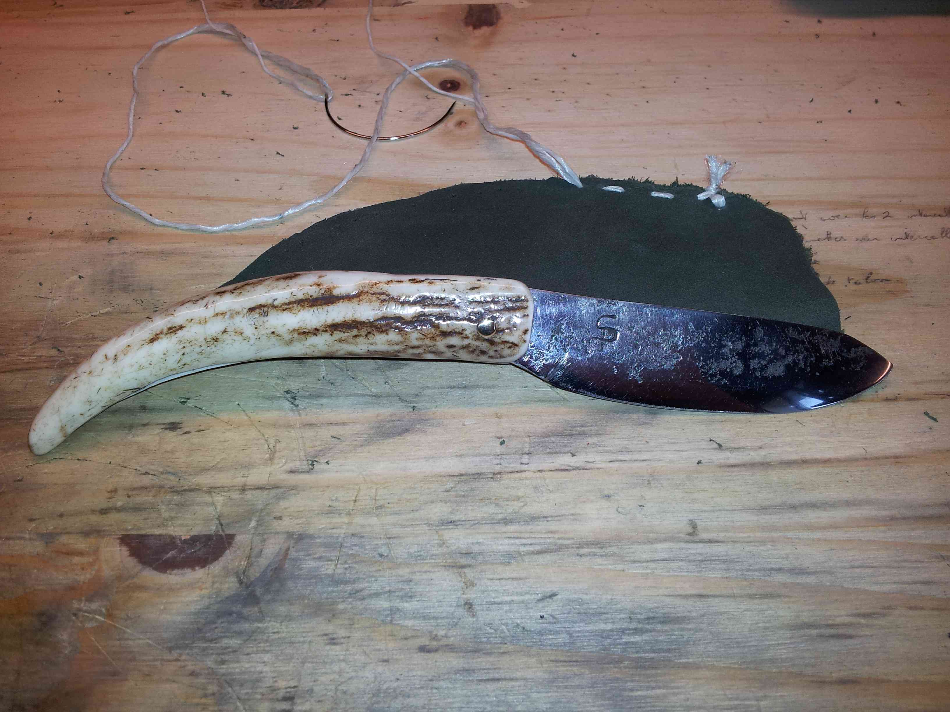

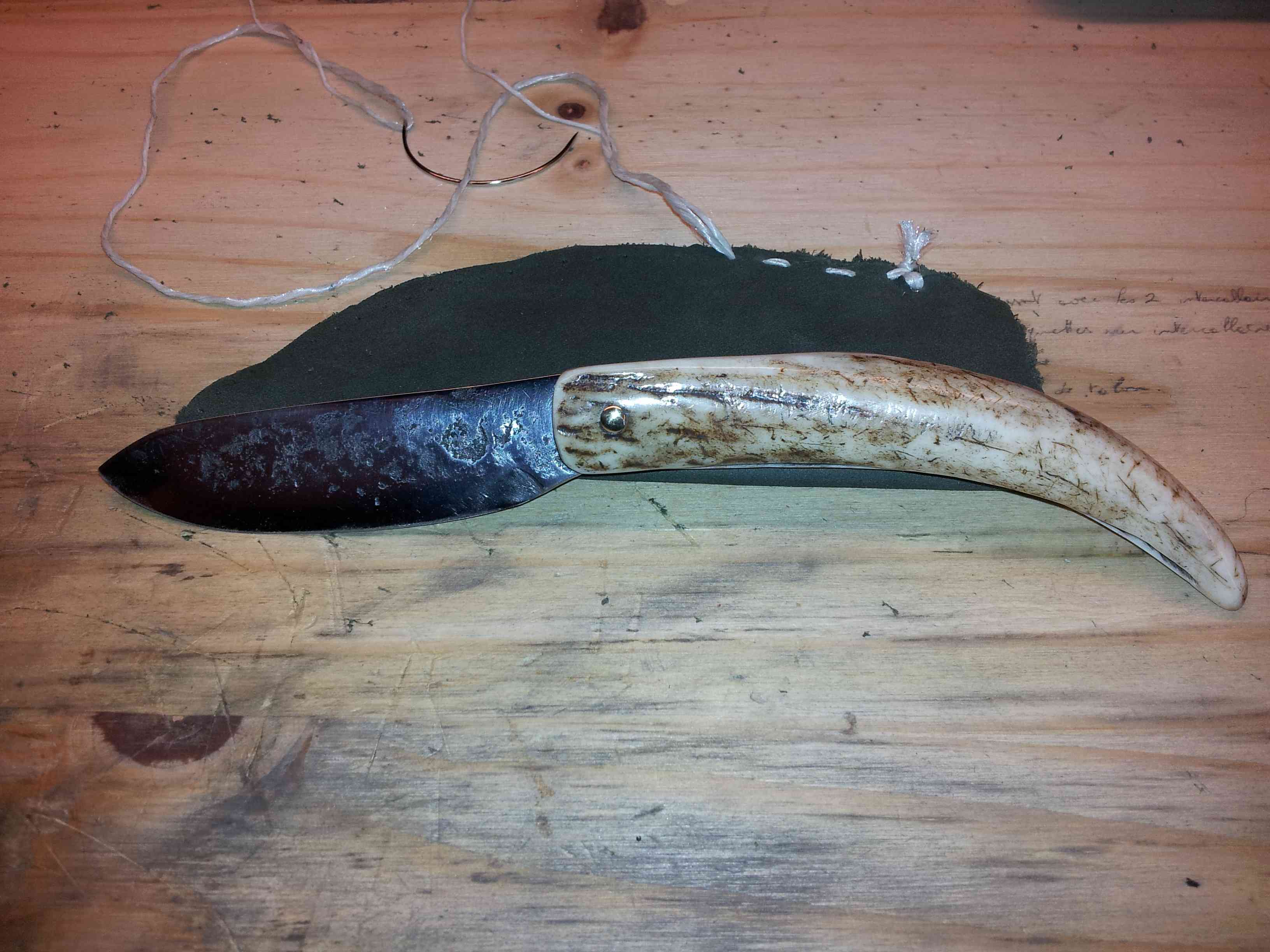

Voici un couteau piémontais réalisé à partir d'un tronçon de la soie d'une cisaille taille-haie (voir mon couteau droit en bois d'amboine). J'ai forgé la lame puis après avoir pré-fini le tranchant, elle a subi une trempe à l'huile chauffée à 180°c puis une revenu de 1h à 180°c.
Le manche est un andouiller de bois de cerf européen (Haute-Corrèze ). J'ai gardé les traces de forgeage par souci esthétique.

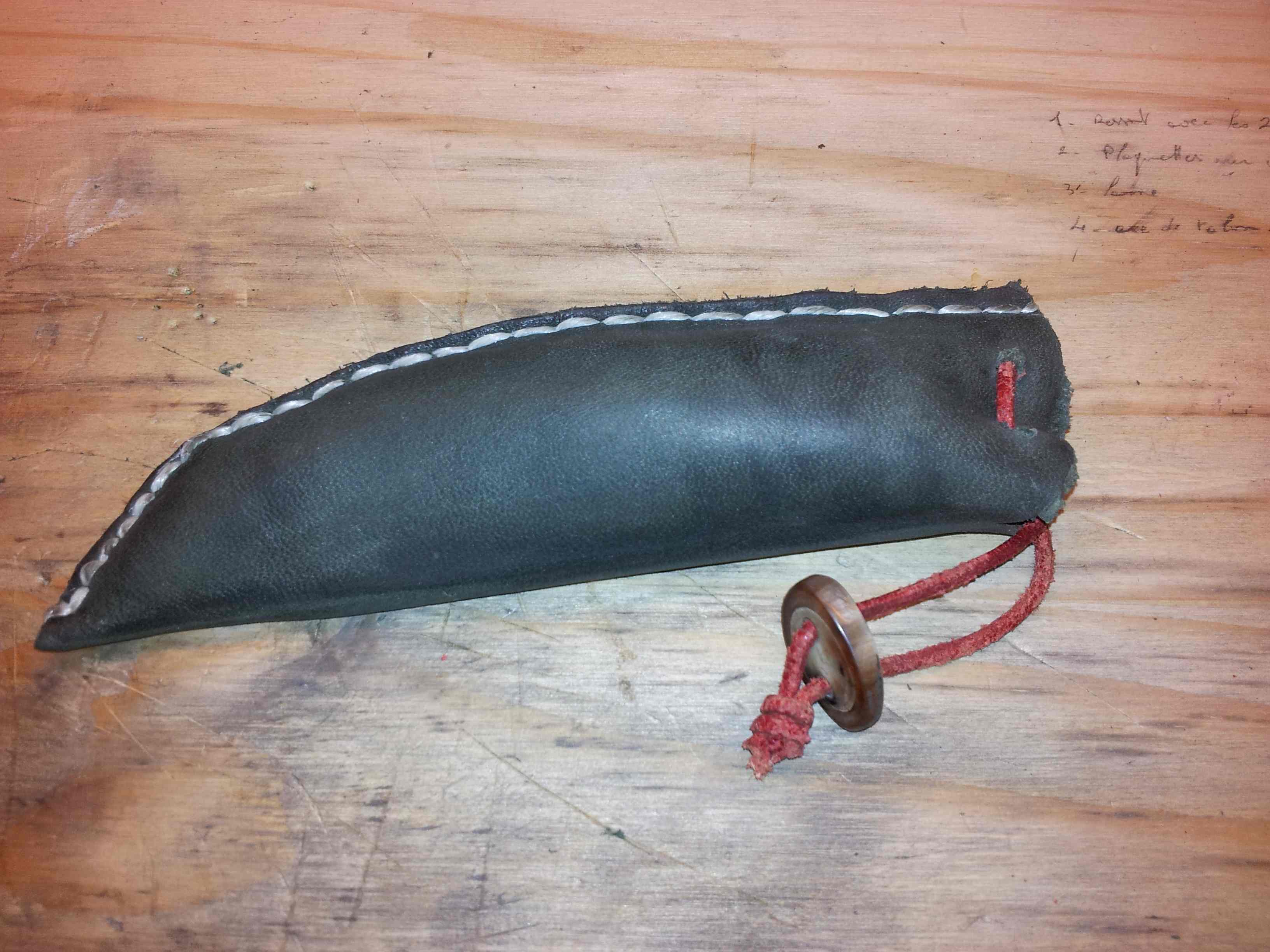

L'étui est ma première réalisation. Il est en peau de mouton avec une couture fait main. L'anneau de blocage est en corne de vache.
Les dimensions du couteau sont :
- couteau ouvert: 18 cm,
- couteau plié : 10 cm,
- épaisseur de lame : 3.5 mm.

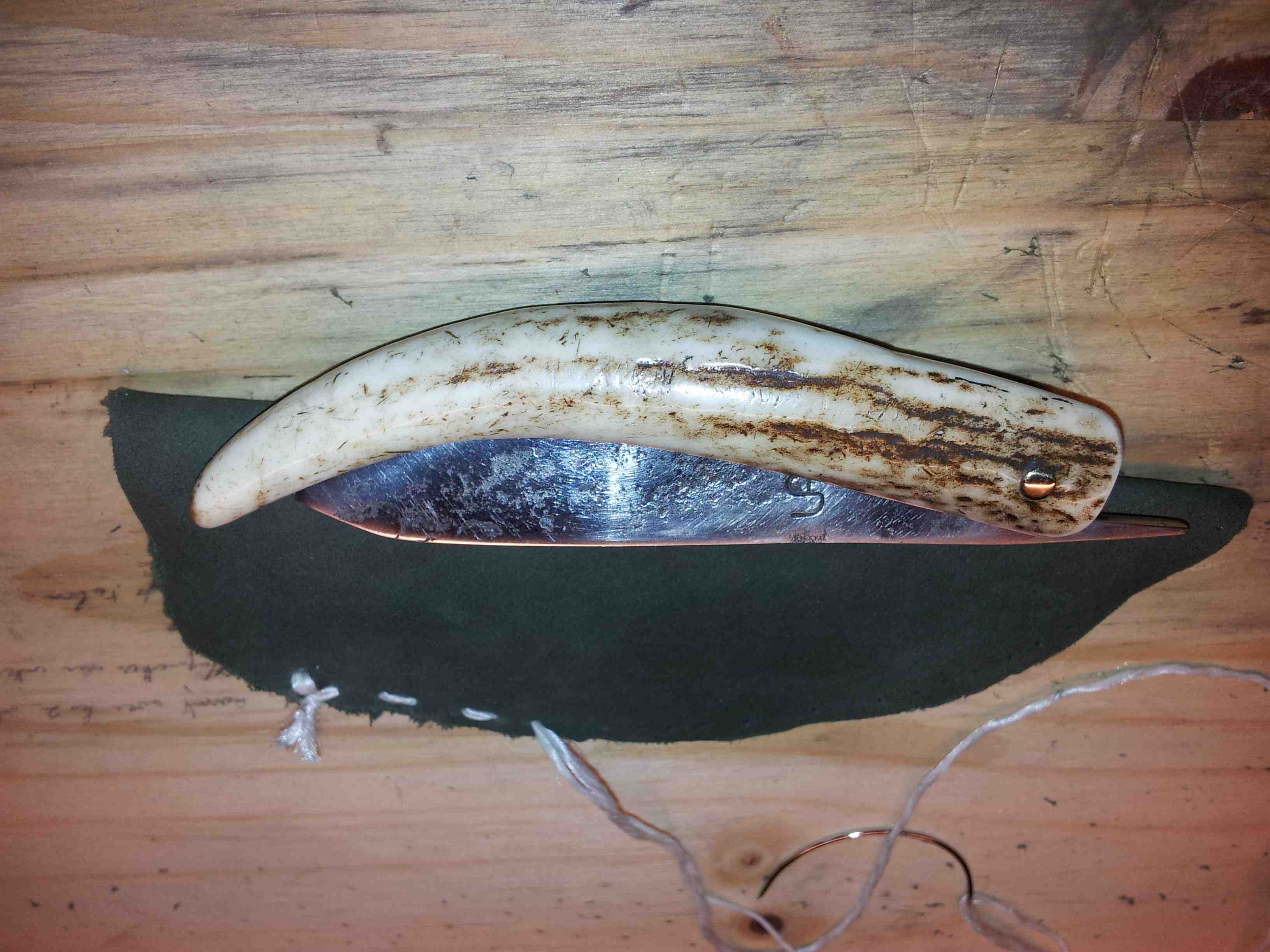

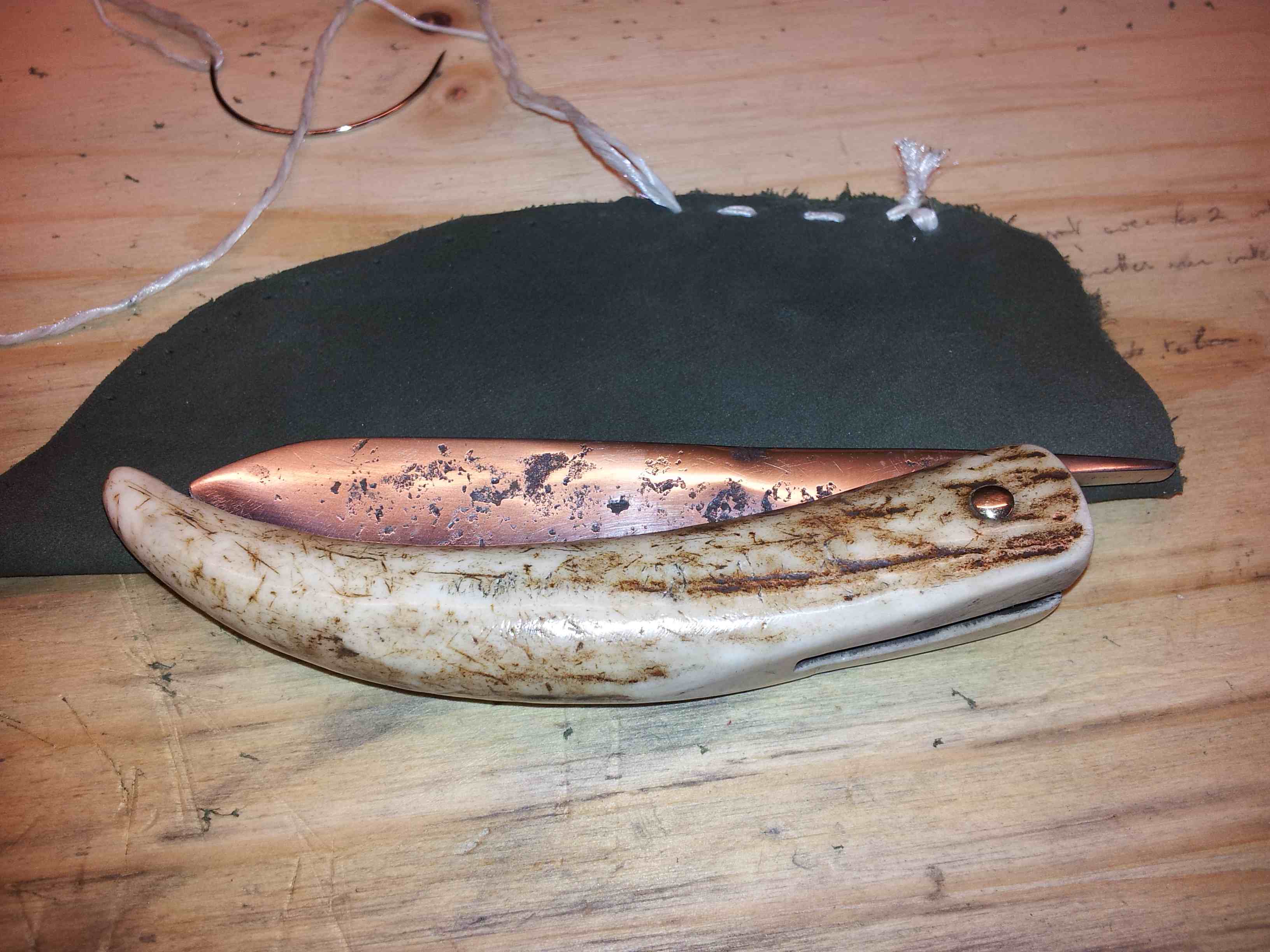

Ton couteau fait très pastoral (sans que ce soit mal pris, n'est-ce pas) et va bien avec l'étui : jolie réalisation !
La lentille se pose-t-telle dans le manche et s'appuie-t-elle dessus sans deuxième clou ? Dans la saignée ?
C'est dommage la pointe qui ressort en position fermé.
Par contre, tu devrais passer aux deux aiguilles plutôt qu'à une seule et un aller retour : deux aiguilles droites pas pointues. Le fil passe dans le chas et se fait percer deux fois (ça bloque le fil, de lin et poissé de préférence, ça glisse mieux). Ensuite, tu perces à intervalles réguliers (tu marques avec une fourchette et tu as toujours le même écart et même la marque parallèle au bord pour que ce soit joli ! Merci aux bricoleurs de génie et forums.), puis tu passes une aiguille, tu tires jusqu'au au milieu du fil, et tu enfiles ensuite les deux aiguilles dans le trou suivant. C'est plus facile, et ça tient même si le fil se casse. Deux trous retour arrière pour finir. Prévoir plus de fil que la longueur de la couture. Et quand tu perces le cuir avec l'alène, un même côté toujours parallèle au bord...
Il te faut un cuir moins souple si tu veux que ce soit plus simple.

Merci Olivier pou tes conseils.
Pour ce qui est de la lentille, elle se loge parfaitement dans le dos du manche sans s'appuyer sur un clou (le bois n'est quasiment plus poreux). Ensuite, la pointe de la lame se cale dans le manche en position fermée si on l'aide un peu... J'ai eu un décalage de 0.5 mm au montage avec l'axe.
Pour l'étui, c'est le premier... J'ai bien acheté une roulette mais les trous auraient été trop proches. Pour la couture, j'ai lu (mais après) la méthode à suivre (avec la fourchette et les deux aiguilles) sur le forum. Par contre, j'ai réalisé une couture simple mais aller et retour.
Merci encore de tes conseils.
