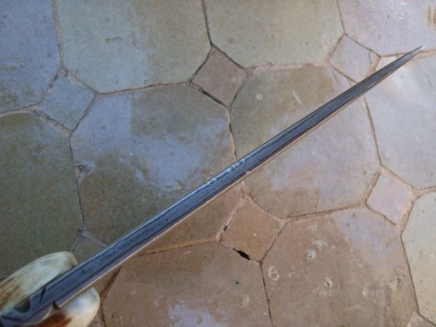

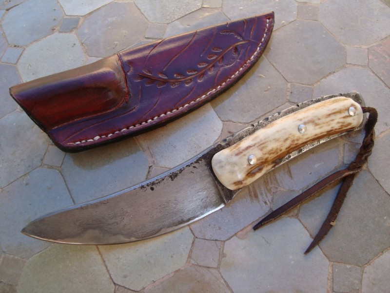

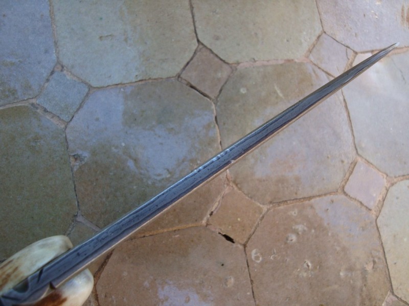

Voici un couteau forgé en acier sandwich. Cette forme de lame est sortie de façon spontanée durant la forge :
La lame est en acier sandwich composé d'acier C130 et de vieux fer de roue de charrette. Le montage est en plate semelle ; le manche en bois de cerf riveté avec des clous de maillechort. L'étui est en cuir avec essai de repoussage.

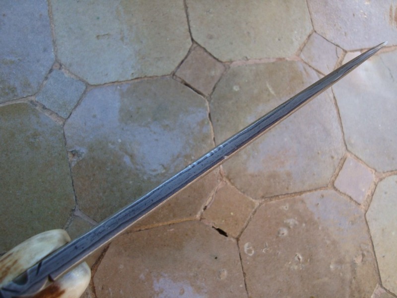

On distingue la mise centrale en acier.

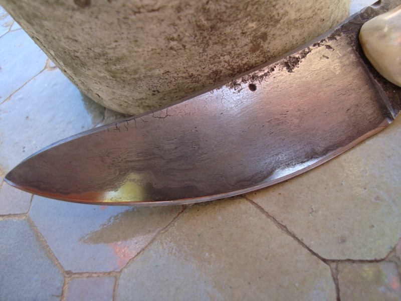

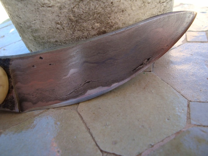

Le fibrage du vieux fer suit bien la forge de la lame et révèle parfois des défauts dus à son caractère hétérogène mais qui ne nuisent pas cette fois-ci à la qualité de la soudure.

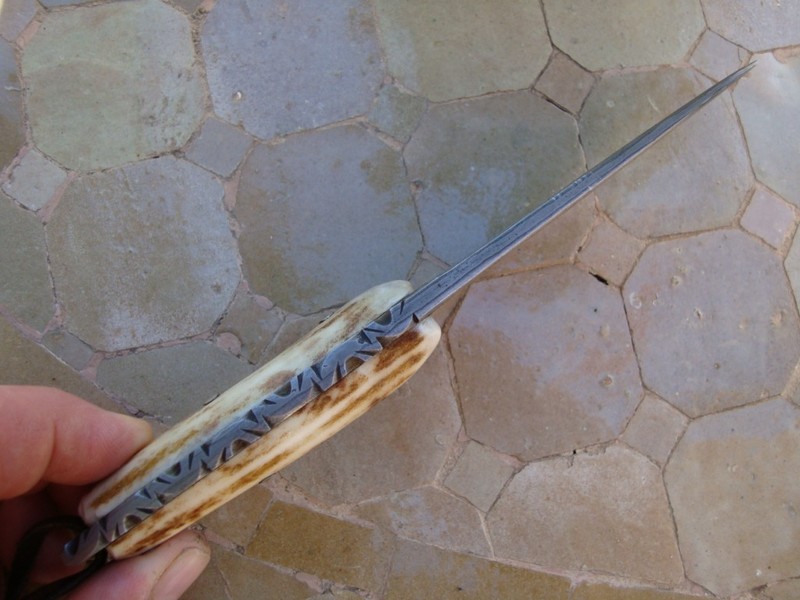

Le détail du guillochage révèle que la mise centrale s'est un peu écrasée sur le bord quant j'ai formé le cintrage de la plate-semelle.

Messagede BDelor » Jeu 21 Juil 2011 22:23
Il est doté d'une jolie forme façon Nessmuk !
Je suis intrigué par les craquelures du vieux fer sur la dernière photo. Pas impossible, j'imagine, pour du bandage de roue qui a dû passablement souffrir.
Comme tu as du C130 au milieu, je pense que tu pourrais affiner encore l'émouture avec juste un léger bombé pour finir quasiment au fil : tu aurais sans doute une bien meilleure coupe.
