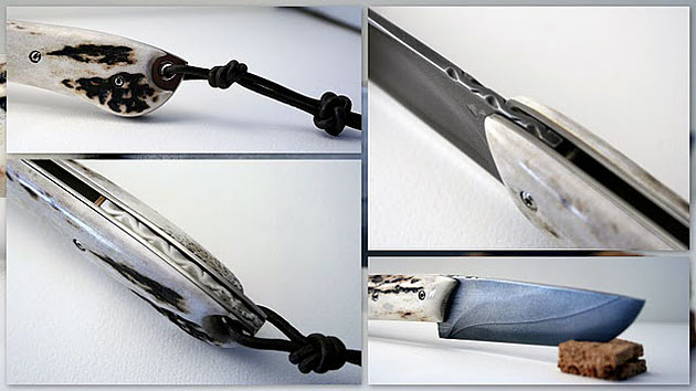

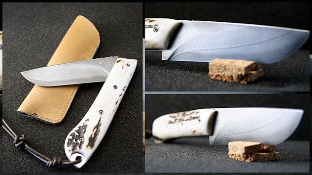

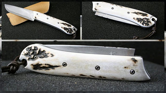

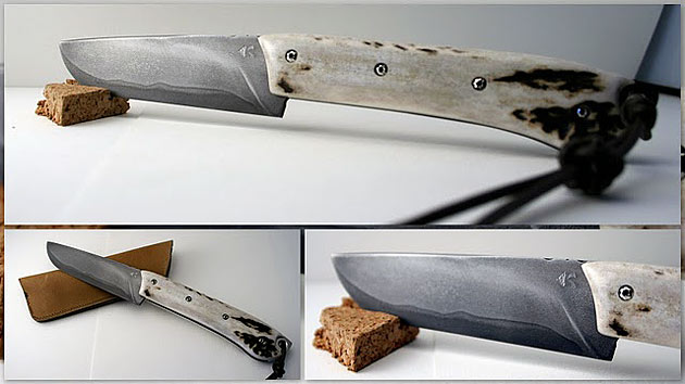

Voila le dernier né des "Det". Ce couteau est une commande spéciale d'un forumeur qui m'a demandé quelques modifications :
- Pas de guillochage sur les platines
- Guillochage de la contre pièce
- Guillochage de la lame
- Platines ne doivent pas dépasser des plaquettes à l'arrière
Ses caractéristiques sont les suivantes :
Montage à friction
Lame en acier sandwich XC10/XC100 épaisseur 2.8
Plaquettes en bois de cerf
Guillochage
Longueur totale: 20.5 cm.
Longueur de lame : 9 cm.
Épaisseur de lame : 2.8 mm.
Trempe intégrale à l'huile
Révélation au perchlorure
Visserie de serrage de l'axe cachée sous les plaquettes
Largeur de lame au maximum : 26mm

Messagede BDelor » Sam 5 Fév 2011 17:41
ton sandwich XC10 / XC100 est-il de ta fabrication ou est-ce celui distribué par Eurotechni ?
En rentrant à ce point dans la matière du bois de cerf, (très beau résultat d'ailleurs), on risque d'atteindre par endroit la partie interne, alvéolaire, dont le rendu est beaucoup moins joli (moindre dureté, couleur grisâtre, polissage impossible...). Comment fais-tu pour éviter ce genre de problème ?
