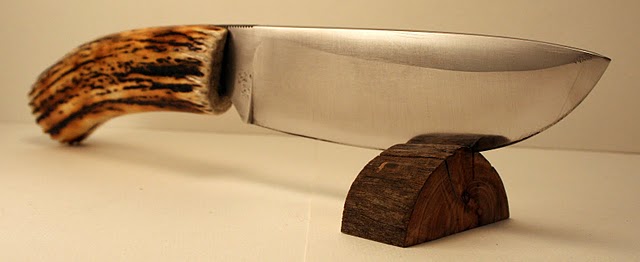

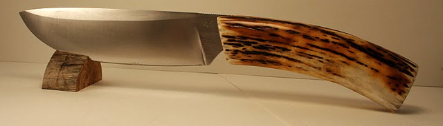

Voici un nouveau couteau fixe de 25 centimètres dont 13 de lame.
La lame est en acier C130 et a subi une trempe sélective, 2 revenus à 200°C.
Le manche est en bois de cerf et incrustation Damas ; la finition satinée.

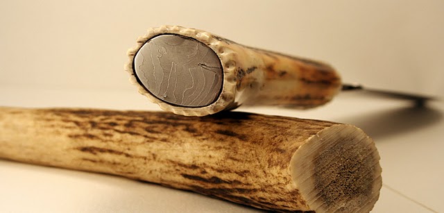

les lignes de celui-ci sont étonnantes : un droit tout en courbes ! La "contre-émouture" concave allège le massif de la lame, bien vu ! La découpe du talon en Damas a du être sympa à ajuster aussi finement. As-tu aussi une lime à cranter?
Je suppose qu'il est sur soie. Est-il collé ; "talonné" au bout ? De quelle épaisseur est la soie ?
En tout cas, le décroché dans le haut du manche est intéressant. Mon seul bémol véritable est sur le côté très vertical du bout du manche au ricasso, avec la lame qui fait une jolie courbe pour rentrer dans le manche. Mais bon, c'est toujours une simple question d'esthétique...
Et pour le coup, j'aurais bien vu les coups de lime ronde au talon se poursuivre très furtivement dans le Damas, histoire de les rappeler : elles sont un peu ou trop présentes (et c'est étonnant puisque le bois est déjà naturellement creusé de sillons non géométriques), soit trop discrètes car pas assez contrastées dans la couleur.
A propos de couleur, le côté très sombre de certains plis est-il naturel ou as-tu mis quelque chose dedans ?
Bon week-end,
Re: Couteau fixe en acier C130 à manche en bois de cerf et damas
Messagede BDelor » Sam 14 Mai 2011 11:20
Seul bémol (esthétique) pour moi, la ligne d'émouture dont l'arrondi est à l'opposé de celui du dos de lame, mais je suppose que c'est un choix, donc...
La jointure lame-manche est originale et le montage fait penser à un piémontais, peut-être une déclinaison en pliant est-elle dans les cartons ?

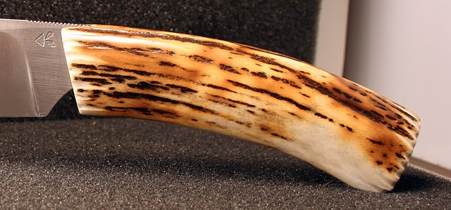

Est-ce que tu as réussi à éviter le côté "sale" de la partie alvéolaire du bois, côté lame ? En le colmatant ?

Pour la découpe du talon en damas, j'ai d'abord creusé le logement dans le manche, ensuite j'ai collé un scotch sur le manche et j'ai découpé au cutter l'emplacement du creux en suivant les bords. Je me suis donc retrouvé avec un morceau de scotch avec un trou de la taille de la pastille à mettre. J'ai collé le scotch sur le damas et j'ai pu tracé le contours. Ensuite découpe, quelques coups de limes d'ajustage et colle à l'époxy. Finalement assez simple.

Pour les coups de limes dans le damas, j'y avais pensé, sauf que le damas était trempé donc ....

Bernard, pour la ligne d'émouture, en fait cela vient du contre tranchant (que je n'avais pas spécifié), mais je suis d'accord avec toi, et c'est vrai qu'en fonction de la luminosité et de l'angle de vue, cela se voit plus ou moins, et peut paraitre inesthétique.
Une photo du contre tranchant pour voir:
Pour le coté sale de la partie alvéolaire, j'ai bouché en ponçant avec de la cyano. C'est jamais aussi beau que le reste du manche mais bon, voilà ce que ça donne:

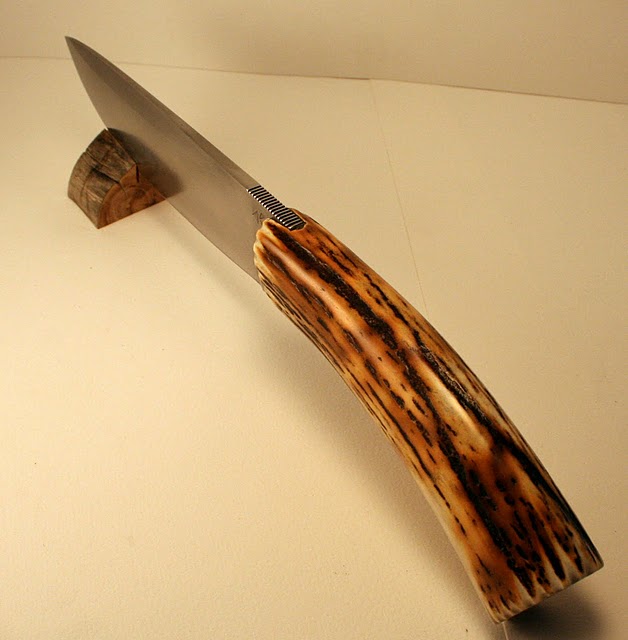

Et puis quelques photos à la lumière naturelle pour finir:

Merci Christophe, sur les nouvelles photos le contre-tranchant est beaucoup plus agréable à l’œil. D'ailleurs, cela montre bien la difficulté de faire des photos : les angles de prise de vue ne sont pas toujours perceptibles au final, alors qu'ils accentuent certains détails au détriment d'autres, modifient l'équilibre des lignes, la perception des états de surface... par exemple, sur les deux dernières photos en lumière naturelle, la ligne d'émouture est mieux rendue et bien plus harmonieuse, le reflet montre comment le contre-tranchant se prolonge pour rejoindre le dos de lame à hauteur du manche. Je trouve que ces dernières photos sont les plus flatteuses pour les lignes générales du couteau. Encore bravo !
