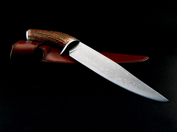

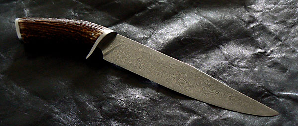

Messagede BDelor » Dim 2 Mai 2010 12:23
ce grand couteau de chasse possède une lame en acier damas 60Ni20 / C130, longueur 21 cm, 3 mm au ricasso.
- Montage en soie scellée et rivetée dans un manche en bois de cerf de Provence.
- Garde et pommeau en fer pur.
- Taille totale : 34 cm.
Je posterai des photos plus soignées, une fois l'étui réalisé.

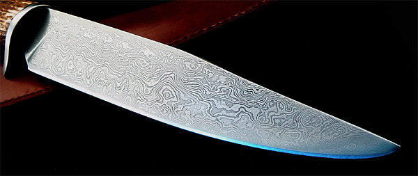

Ceci étant dit, la ligne en est très pure et met parfaitement en valeur le moirage de l'acier. Quant au bois de cerf, noble matériau s'il en est, il rappelle la vocation première de cet imposant couteau...
Cerf de Provence, dis-tu : massif du Ventoux ou ailleurs ?
Côté technique le C 130 doit lui conférer un pouvoir tranchant assez impressionnant. La lame en 3 mm d'épaisseur est toutefois peu commune par rapport à l'envergure s'il doit servir un grand gibier. Mais nul doute quand on est un peu au fait de la solidité même à cet usage...

Merci de ton message ! Cela me fait d'autant plus plaisir que j'inaugure avec ce couteau une ligne un peu différente, avec une attache manche / lame plus affinée qu'à mon habitude.
Pour le moment l'affutage n'est pas fait, mais j'ai déjà tiré deux autres couteaux de cette même trousse de damas, et le tranchant en était en effet excellent.
Question dimension, j'ai tendance à me tenir à des cotes assez fines ce qui permet d'obtenir des couteaux légers et maniables. Le 60Ni20 utilisé dans le damas permet d'obtenir une bonne ténacité. En cas de problème au moment de servir un grand gibier, il y a plus à craindre du côté d'une rupture de la soie que de la lame elle-même. D'ailleurs quand on regarde les couteaux de chasse tels qu'ils étaient produits traditionnellement par le passé, on trouve rarement des lames d'épaisseur supérieure (ou alors on s'oriente, pour servir le gibier, vers des dagues plutôt que des couteaux).
Pour les photos de l'ensemble couteau /étui, c'est promis. A bientôt...

Je l'ai loupé celui ci. Il est trés beau, belle lame massive. j'aime bien la jonction manche/garde/lame... un peu moins la courbure à l'arrière du manche mais proportionnellement, cela doit tomber bien en main, non ?

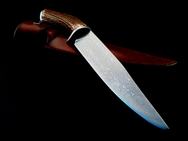

Messagede BDelor » Jeu 27 Mai 2010 10:06
Oui, ça tombe bien en main, d'autant plus que, contrairement à mon habitude, j'ai procédé de manière plus orthodoxe : la partie la plus fine du bois côté lame, et la plus large côté pommeau.
J'avais promis d'autres photos, donc voici :
Re: Couteau de chasse en damas, manche en bois de cerf
Messagede lamoksha » Jeu 27 Mai 2010 19:15
Bonsoir Bernard,
De très belles photos servant admirablement la présentation de ce superbe couteau... et de son étui aux belles couleurs d'automne : un choix très judicieux, et une belle réalisation. L'attache enveloppante est du plus bel effet, et certainement des plus fonctionnelles. L'ensemble renvoie inéluctablement à une certaine "mystique" de la chasse pour un pratiquant, et c'est la raison qui fait que cette oeuvre est particulièrement réussie...
