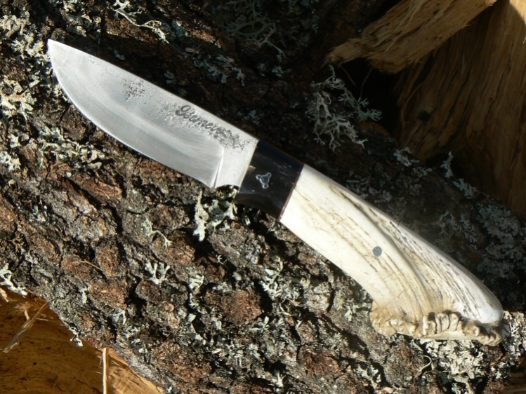

Messagede jean-jacquesB » Mer 7 Déc 2011 21:55
Voici un couteau forgé dans un croc de motoculteur dont la lame a été trempée à l'huile et au mastic.
Il mesure 26,5 cm pour 11,5 cm de lame ; l'épaisseur de lame est de 3,5 mm.
Le manche est en buffle et bois de cerf avec sa couronne, tous deux séparés par une rondelle de cuir.
Il s'agit d'une soie non traversante collée et rivetée.
Un départ d'andouiller a été coupé au départ près de la couronne et remplacé par une plaque, elle aussi en bois de cerf.
La plaque a été maquillée à la fraise dremel pour la structurer comme le bois.

Messagede BDelor » Mer 7 Déc 2011 22:26
La structure du bois de cerf lui donne un beau mouvement. La couleur réelle est-elle à ce point blanche ?
Est-ce qu'on est censé voir le départ d'andouiller sur la photo ? Si oui, alors il est vraiment bien maquillé !

Messagede jean-jacquesB » Mer 7 Déc 2011 22:40
La couleur est celle du bois, la plaque rapportée se voit après le rivet arrière.
