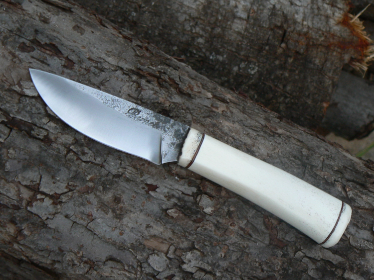

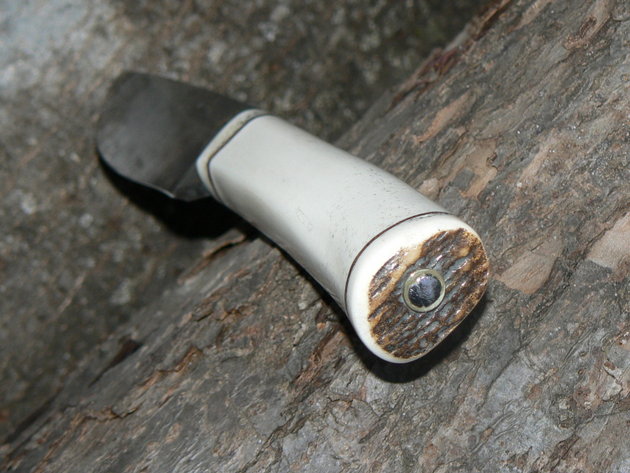

Voici ma dernière réalisation, un couteau de chasse forgé dans un croc de motoculteur à manche en os de cerf (tibia).
Garde et culot sont en bois de cerf avec intercalaire en cuir. La soie est rivetée et le tout est noyé dans de la résine de scellement.
Il mesure 22 cm pour 10,5 cm de lame d'une épaisseur de 4 mm.

Le couteau est simplement classe, tout en simplicité.
L'émouture creuse rend bien. Pourquoi ne pas faire un petit casse-goutte pour faciliter l'affûtage ?

L'émouture est plate. Pour le casse-goutte, je n'y ai pas pensé, ce sera pour le suivant.

C'est une émouture plate : c'est drôle, avec la photo, on dirait vraiment une émouture creuse (sûrement les reflets de la lumière).
