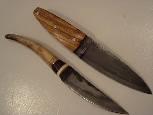

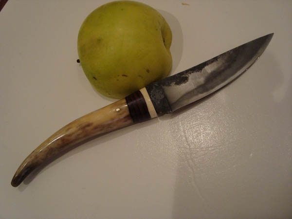

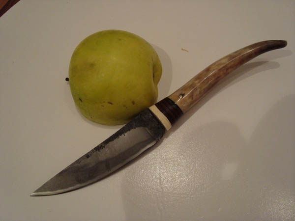

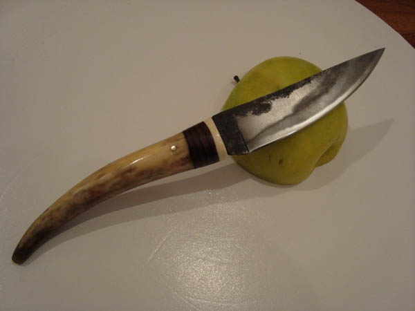

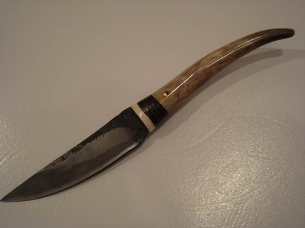

Messagede Stéphane Détrait » Lun 25 Avr 2011 21:31
Voici le second résultat de ma forge de cette semaine : un couteau droit en acier XC75 monté sur andouiller de cerf, intercalaire noir cuir et mammouth, enfoncé en force avec rivet maillechort (pas de colle).
L'acier XC75 est quand même plus souple sous le marteau que le C130 pendant la forge.
Spécifications : 21 cm de long pour 9.5 de tranchant sur 2.3 de large au ricasso et 4 mm au dos. Il pèse 64 g.

Messagede cardoso5fr » Lun 25 Avr 2011 21:38
Je ne suis pourtant pas amateur de ce type de manche, mais sérieusement sur ce coup là, cela s'agence vraiment bien.
La lame est élégante, la ligne du manche est sobre ; c'est un beau travail.
Fais-tu une trempe sélective avec mortier réfractaire ou chauffe sélective ?

Messagede Stéphane Détrait » Lun 25 Avr 2011 21:47
Merci Benjamin,
non, c'est une trempe sélective au goop, ma préférée.

Messagede cardoso5fr » Lun 25 Avr 2011 22:04
On dirait qu'il y en a eu deux successives au niveau de la pointe, ou une vitesse de refroidissement décalée.
J'aime bien quand cela fait ce genre de chose inattendue.
