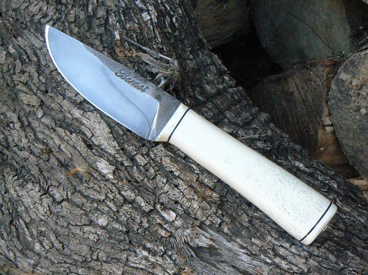

Messagede jean-jacquesB » Sam 17 Mar 2012 17:02
Voici mon dernier couteau forgé, tiré d'une bague de roulement (ébauche), déroulée et ramenée à 5mm d'épaisseur à la forge.
Il s'agit d'une trempe sélective à l'huile, soie traversante rivetée et os de cerf avec intercalaire noir.
Les bouchons avant et arrièree sont également en os.
Le couteau mesure 20cm pour 9,5 de lame. L'épaisseur de 5mm au ricasso est dégressive vers la pointe.

Messagede BDelor » Mar 20 Mar 2012 08:03
Très élégant ce montage dépouillé, sans fioritures !
Est ce que le rivetage sur le "bouchon" arrière en os tient suffisamment ?
Personnellement, je craindrais que cela ne fende ou ne travaille...

Messagede jean-jacquesB » Mar 20 Mar 2012 22:36
A mon avis, il ne peut pas allez bien loin, toutes les pièces sont collées, et le creux du tibia est rempli de résine de scellement.

Messagede Giloud31 » Mer 21 Mar 2012 13:21
Bonjour Jean-Jaques,
effectivement il y a peu de chance qu'il s'échappe dans ces conditions.
C'est une très belle réalisation, sobre et élégante.
L'os est-il un matériau léger ou bien le couteau est-il alourdi ?
Merci, à bientôt.

Messagede gr83 » Mer 21 Mar 2012 18:44
Oui, c'est une très belle réalisation, ligne sobre et épurée.
L'intercalaire noire est du plus bel effet sur la blancheur de l'os. Pour avoir travaillé récemment l'os de chameau, je trouve que ce matériau mériterait plus d'attention et d'intérêt, car il est, je trouve, très facile à usiner.

Messagede jean-jacquesB » Mer 21 Mar 2012 23:07
Giloud, le couteau doit peser autour de 200/250 grammes, je pense.
