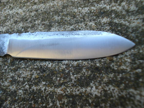

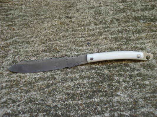

Un forumeur m'a fait parvenir un petit lot de gros roulements à bille et une ventilation qu'il faut que j'alimente pour "booster" mon brûleur. Pour remercier ce monsieur, j'ai fait ce petit couteau qui a pour nom : fixos
Il s'agit d'un tout petit fixe de poche, qui n'est pas un foudre de guerre, mais qui saura couper toutes les petites choses du quotidien.
  • 100c6 forgé,

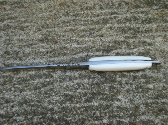

  • os d'origine inconnu : j'ai tiré les plaquettes à la scie japonaise sur le coté d'un morceau creux
  • 5,2 cm de tranchant,
  • 2mm d'épaisseur,
  • 13 mm d'épaisseur au plus épais,
  • 14 cm de long,
  • 1,3 cm de hauteur au plus haut.

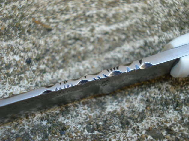

Je ne suis pas trop mécontent de la forge de ce couteau, qui a eu la forme faite au marteau, le tranchant de sortie au marteau, et le manche un peu désépaissi sur le talon. (Je sais : ce n'est rien d'extraordinaire, mais je suis meilleur derrière le backstand que marteau en main).
Un étui en cuir a été réalisé mais il est en cours de séchage. C'est le premier étui où j'ai tenté le point sellier avec noeud. C'est loin d'être parfait, mais cela n'empire pas.

Je vois que tu commences à te prendre au jeu de la forge et du marteau !
Quelques remarques personnelles (question d'esthétique, autant de personnes, autant d'avis) :
  • la lame est bien, mais je l'aurais inclinée un peu plus vers le bas pour la mettre dans la continuité de la courbure du manche (ou alors redressé un peu le manche...)
  • j'aurais préféré prolonger un peu plus les plaquettes vers la lame afin de réduire la dimension du ricasso
Bravo pour le rivetage et le polissage bien propre de l'os (matière qui gagnerait à être utilisée plus souvent).

Je suis totalement d'accord pour les plaquettes : je voulais juste les centrer au début, mais après avoir fini le montage, je me suis dit que cela aurait été plus confortable et sympa si elles avaient été un peu plus longues.
