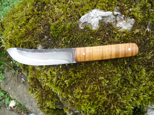

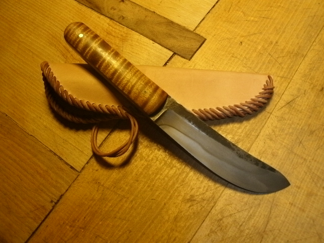

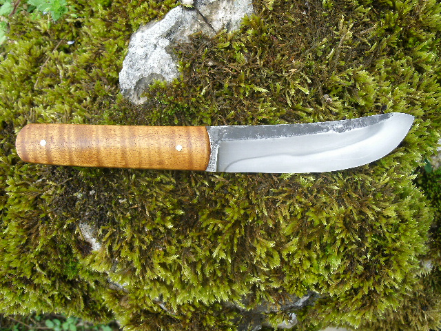

voici un couteau Green River forgé en 100C6 à émoutures creuses et brut de forge.
Il mesure 22 cm dont 12 de lame. Elle est large de 3 cm et épaisse de 4 mm.
Le manche est en érable ondé.

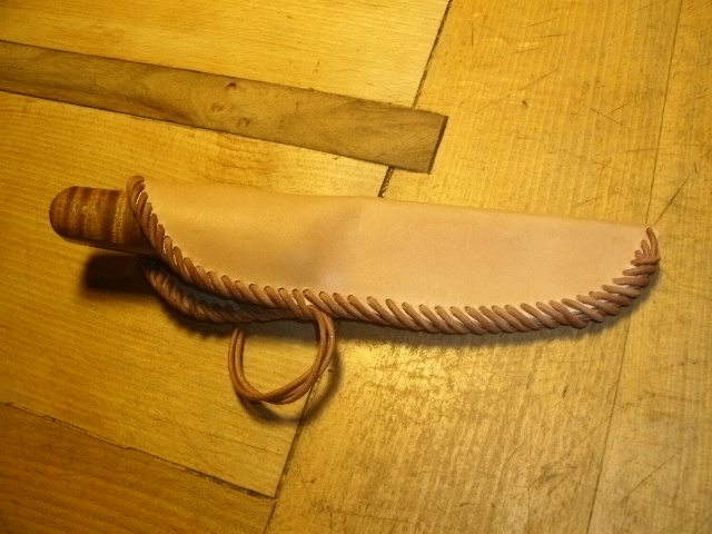

L'étui est en cuir huilé, pour la patine, le temps fera le reste. La première photo est la plus proche de la teinte et du rendu du manche. Etrangement, la lumière du jour ne met pas en valeur le bois.

C'est une chouette réalisation. Avec quoi as-tu traité ton bois ?
turbotec
Messages: 223
Re: Couteau de type Green River forgé en 100C6
Messagede can » Mer 27 Juil 2011 18:55
Salut,
le bois a été traité à l'oxydant et à l'huile de lin avec une pointe de merisier ; voilà, c'est tout.
