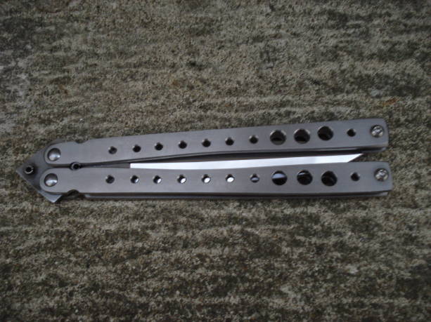

Messagede cardoso5fr » Mer 20 Oct 2010 13:17
Un balisong que j'ai réalisé pour le Halloween Build Off 2010 du forum Jerzeedevil.
lien
Il s'agit plus d'un exercice de style qu'autre chose, l'idée de ces build off est d'animer le forum. Les couteliers crées des couteaux sur le thème du forum (démon, flamme, noir, rouge.... enfin ce genre de chose)
J'suis plutot parti vers un engin pour chasser le démon avec style.
  • 133 g (0,293pound)
  • 16,1 cm fermé (6,34")
  • 27,3 cm ouvert (10,75")
  • 14 cm de lame (5,51") avec un profil dague affute des deux cotés sur 10 cm (3,93)
  • 10mm d'épaisseur (0,39")
  • 4 mm d'épaisseur de lame en 100c6 avec une trempe sélective (mal révélée, je sent que je vais la révéler de nouveau plus tard avec un poil de nettoyage entre les tangs de surcroit)(0,15")
  • Monté sur 52 billes en 100c6 trempées)
  • Branche en Ta6V4 .

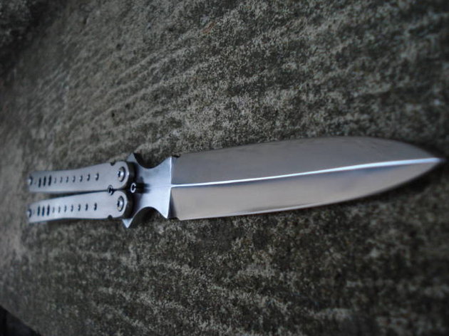

Bravo pour l'émouture façon dague !
Je trouve que ton travail est de plus en plus "propre" et soigné (si je peux me permettre...)

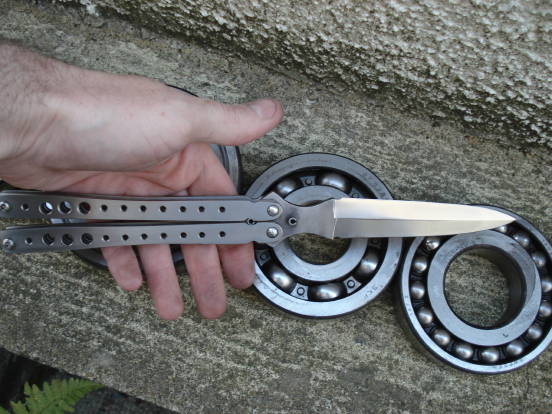

Pour les roulements à bille, tu es toujours au montage bille par bille à la main ou est-ce que tu as trouvé des micro-roulements prêts à l'emploi ?
Re: Couteau papillon profil dague titane et 100c6
Messagede cardoso5fr » Mer 20 Oct 2010 14:00
C'est le propre qui me gène par moment. Là cela va encore.
Sinon oui toujours bille à bille genre IKBS (en fait je trempe la branche dans de la graisse de chaussure et je passe un stock de billes dessus, aprés j'ai plus qu'à "répartir" un peu mieux à la pince à épiler).
Le système avec des roulements tout prés seraient beaucoups plus compliqué à ajuster (d'aprés les test que Thierry Savidan à fait), Cela demande des ajustages au centième de millimètre pour que cela ne force pas et que tout se passe bien. Et ma perceuse chinoise ne permet pas exactement de faire ça.
Là ,déjà, j'arrive plus ou moins à gérér à plus ou moins 2-3/10 de mm à l'oeil et au pied à coulisse en travaillant en plusieurs passe. Et encore un de mes fraisage n'est pas "parfaitement" droit.
Alors je vais continuer sur du montage avec les billes qui se baladent un peu partout dans l'atelier.

Messagede Giloud31 » Jeu 21 Oct 2010 08:20
Je ne suis absolument pas connaisseur de ce type de couteau et de comment ils fonctionnent et sont montés et le dialogue montage sur bille ajustement, etc... ne me parle pas trop, pourrais tu nous résumer (si possible de résumer bien sur) en quelques mots le comment c'est fait la dedans.
En tout cas même si je n'y connais rien dans les balisongs... toutes mes félicitations pour cette double émouture, tout est bien droit et bien centré. Bravo.

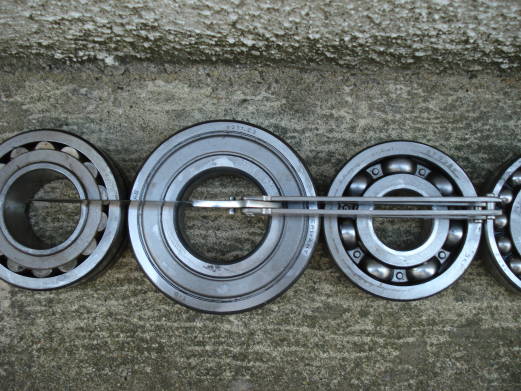

Messagede cardoso5fr » Jeu 21 Oct 2010 09:33
En ce qui concerne la réalisation si tu cliques sur le lien vers le forum Jerzeedevil (il doit falloir s'inscrire par contre pour visualiser le sujet), il y a l'intégralité de la réalisation en une centaine de photo.
Sinon pour faire simple, ce bali est un montage en sandwich (un morceau de manche de chanque coté de la lame), latchless (donc sans verrouillage qui normalement se place au talon et assemble les deux branches ensemble ouvert ou fermé).
Les branches (chaque morceau de manche ) sont chacune monté sur un pivot. A l'intérieure de chaque morceau de branche, autour du pivot, une cavité est fraisée pour y recevoir des billes de 100c6 trempées. Les billes sont "coincées" par le serrage du pivot entre la lame et la branche. Ce qui fait que l'on recrée en fait un roulement à bille dans la branche elle même.
Si nous parlions de roulement tout fait, c'est à dire cage + billes c'est que certains utilisent ce genre de montage dans des bali ou des flipper. Mais cela demande des ajustages vraiment trés précis (encore plus que le système IKBS ou copie) pour que cela fonctionne réellement de manière optimale.
