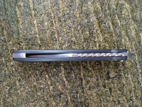

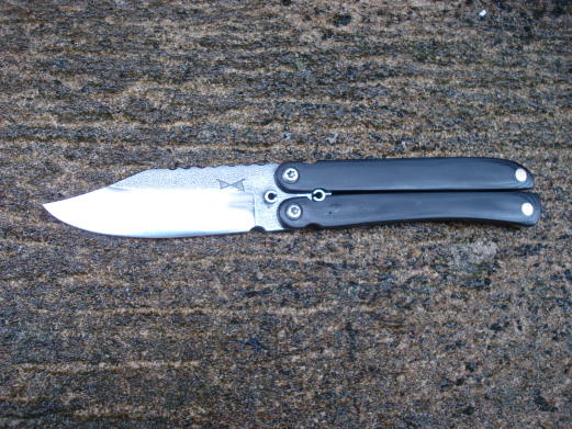

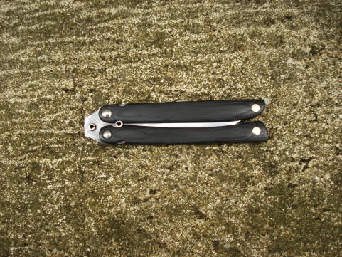

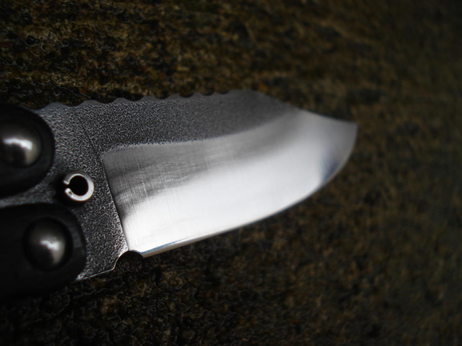

Voici un couteau balisong assez simple dans sa constitution.
Il est fait d'un peu de G10 noir, branches rivetées et pivots vissés. La lame est en acier 90MCV8 de 2,6mm d'épaisseur, à trempe sélective. Les spacers sont en 100WCRV4 (non trempé).
Les caractéristiques de ce couteau papillon sont :
  • 10,5 cm de long fermé et 2,5 cm de large.
  • 9 mm d'épaisseur
  • 1,1 cm au pivot.
  • 17 cm de long pour 7 cm de tranchant (affutage convexe).
