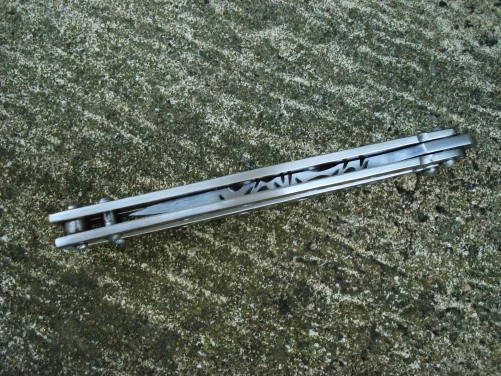

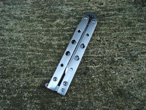

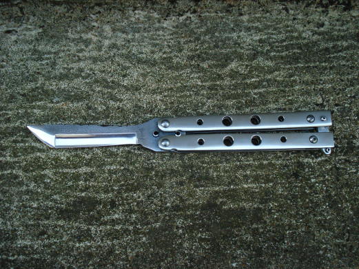

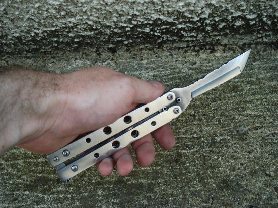

J'ai eu du mal à le finir, mais il est ok. Voici ses caractéristiques :
- 100MnCrW4 de 3,4 mm d'épaisseur, Inox pour les branches et latch.
- 13,6 cm de long fermé, 2,5 cm de large et 9mm d'épaisseur hors visserie.
- 22,6 cm de long, tranchant de 8,5 cm pour une lame de 10cm,
- émouture creuse et fine, couplée à une émouture convexe.
C'est lourd, mais cela flippe bien. Le latch ne se balade pas car il est serré fort. J'ai eu un retour positif de Greg (Président de l'AFB) sur la qualité du flip et cela fait vraiment plaisir. (Même si je suis un flipper et que je suis satisfait du résultat, cela fait plaisir d'avoir un bon retour de la part d'un des meilleurs flippers de la scène internationale).
