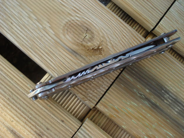

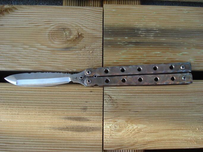

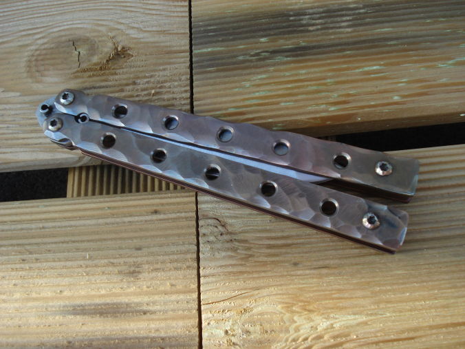

Voici un balisong avec un double grind à la lum (émouture creuse, et convexe).
Ses caractéristiques sont :
  • Fermé 14 cm,
  • 2,8 cm de large au talon,
  • 1 cm d'épaisseur et 1,4 cm à la visserie,
  • 23,4 cm de long ouvert,
  • Lame de 10,5 cm et 8,6 cm de tranchant,
  • Lame en 90MCV8 de 2,6mm d'épaisseur.
Les branches sont en inox toxifiées et flambées ; le tout est monté sur roulement à bille façon IKBS.

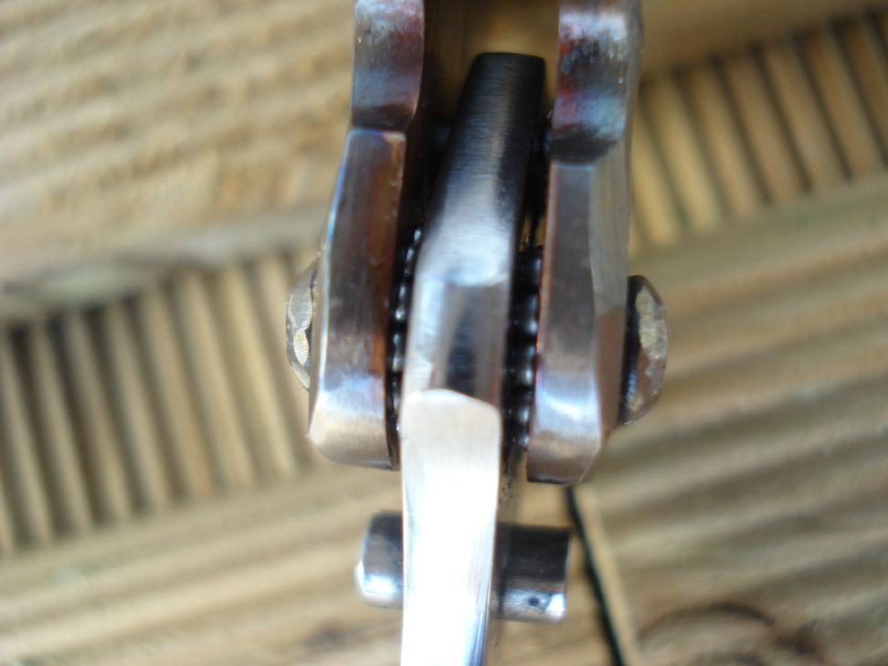

pour les roulements à bille, est-ce que tu t'en tiens toujours au positionnement des billes "à la main" ? Je n'ai jamais creusé la question, mais n'est-il pas possible de trouver des roulements prêts à l'usage, par exemple en micro-modélisme ?
Re: Couteau papillon à double émouture monté sur roulement à bille
Messagede cardoso5fr » Ven 29 Juin 2012 07:29
Je m'en tiens au positionnement à la main, mais dans de la graisse, ce qui fait que c'est très rapide maintenant car les billes ne s'échappent plus. Sinon, cela existe en micro-roulements mais on bute rapidement sur le problème de trouver des roulements qui rentrent parfaitement dans ce dont on a besoin, c'est à dire moins de 4 millimètres d'épaisseur, un alésage de 4-5 millimètres et pas plus de 11 millimètres de diamètre. Donc le système inspiré de l'ikbs est ce qui se fait de plus simple car on peut adapter la taille des billes au couteau par exemple, et faire des fraisages plus ou moins larges, si on a le matériel.
En plus avec les micro-roulements, cela demande un ajustage très pointu pour que cela fonctionne. Il faudrait que le roulement soit, dans la lame, parfaitement ajusté et introduit parfaitement perpendiculairement (ou alors dans les branches mais le souci est le même).
Certains utilisent des micro-roulements, mais je n'ai jamais pu jouer avec.
Messagede BDelor » Ven 29 Juin 2012 10:22
Avec un matériel de fraisage, j'imagine que l'ajustage du logement destiné à recevoir le roulement ne doit pas poser de problème. Mais effectivement, avec un graissage pour fixer les billes, ton mode de montage doit se trouver largement simplifié.
Par contre, le micro-roulement aurait l'avantage de permettre un démontage aisé.
Messagede cardoso5fr » Ven 29 Juin 2012 19:35
Le démontage est très simple, mais il faut faire attention à ne pas perdre les billes.
