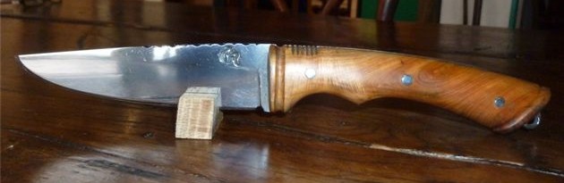

Je me sens un peu petit pour oser présenter mon travail parmi les grosses pointures qui sévissent dans ces pages, mais puisque j'ai le feu vert du grand patron, je me lance...

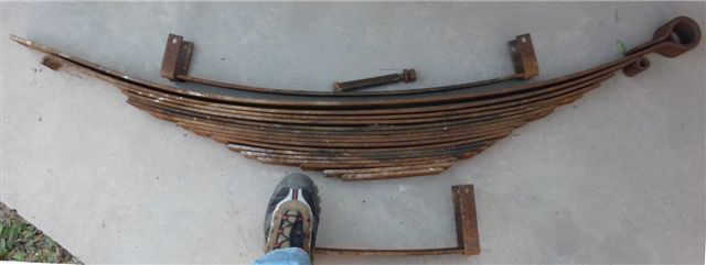

Voici ma création n° 46, GR46 donc. C'est un couteau plate semelle forgé dans de l'acier de lame de ressort récupéré récemment ; lames de ressort de chez Renault, d'après mon ami, mais stockées depuis longtemps. Quelqu'un parmi vous saurait-il me dire de quel acier il s'agit ?
Matière première, mais laquelle ?

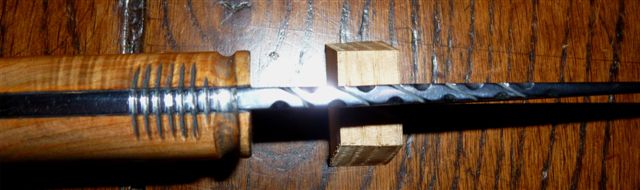

C'est un plate semelle donc, de 100mm de tranchant au ricasso ; de longueur totale 222mm ; d'épaisseur maximale 4mm au niveau du manche. Les plaquettes sont en cade, collées et rivetées. J'ai percé plusieurs trous au niveau du manche, afin d'obtenir un couteau à peu près équilibré après assemblage. Il a subi trois normalisations, puis une trempe à l'huile et un revenu 1 heure au four électrique de cuisine à thermostat 5 - température imprécise, je l'avoue -. Le guillochage est fait à la main avant la trempe bien sûr.

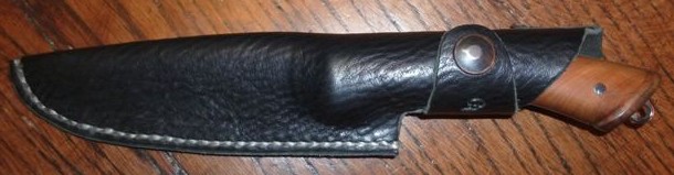

J'ai choisi pour l'étui un cuir noir, assez souple, de 2mm environ. C'est ma première couture sellier, je ne suis pas mécontent du résultat.

Il n'y a pas de honte à avoir, il est tout à fait présentable ce couteau.
Le problème d'équilibrage, qui t'a conduit à percer des trous dans la plate-semelle pour l'alléger, vient de son épaisseur excessive. Sur un couteau de cette taille, une épaisseur de 2,5 à 3 mm au ricasso est largement suffisante.

c'est une jolie réalisation en tout cas. J'aime bien le manche qui équilibre bien la lame. Le cade est beau aussi, et les encoches pour éviter la glisse sont sympathiques.
Il faut faire attention avec ce cuir souple quand tu ranges le couteau, à ce qu'il ne perce pas l'étui. Si c'est ta première couture sellier, chapeau !

Pas de problème avec ce cuir, car j'ai laissé du jeu le long du tranchant, et le couteau est en butée dans son étui, bien bloqué. Je vais en forger un second prochainement, et je vais travailler un peu plus le travail du manche, côté décoration. Merci pour vos critiques.
