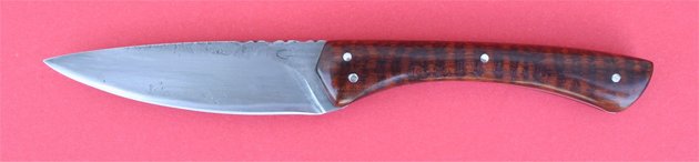

Voici le tout dernier sorti de l'atelier, un couteau droit monté en plate semelle et forgé dans du XC75.
Sa longueur totale est de 20,5 cm pour un tranchant de 9,5 cm.
L'épaisseur de lame est de 3 mm au plus épais, hauteur de la lame 25 mm au plus haut.
Le couteau a subi une trempe totale à l'huile, finition patinée et un guillochage.
Le manche est en bois d'amourette.
A vos commentaires et à bientôt.

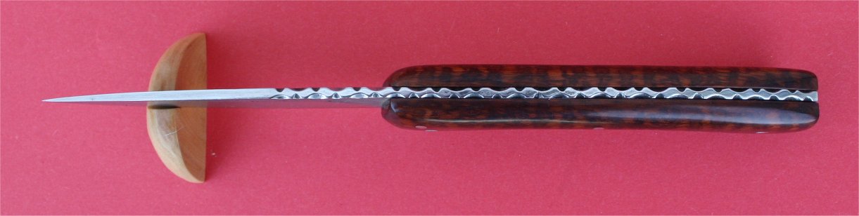

Je ne saurais dire pourquoi, mais je trouve que ce guillochage se marie bien avec le veinage si particulier de l'amourette.
J'aime bien aussi le rappel de la ligne émouture / ricasso dans la découpe des plaquettes.

Pareil que BDelor, je pense que le mariage vient du fait que les veines du bois répondent aux vaguelettes du guillochage, et donne l'impression qu'elles en sont issues. C'est très joli.
