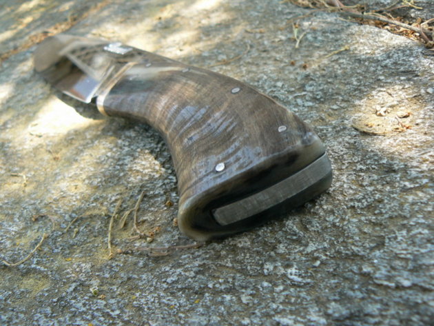

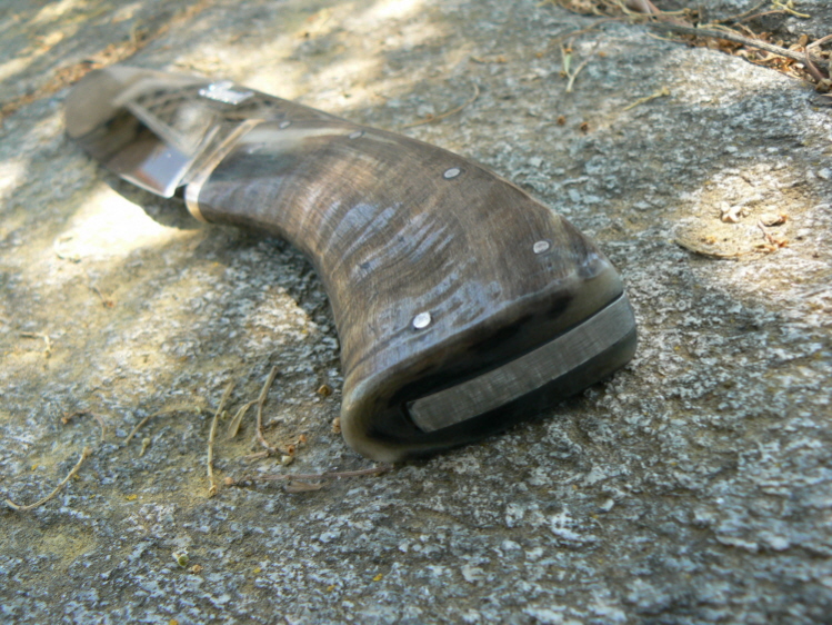

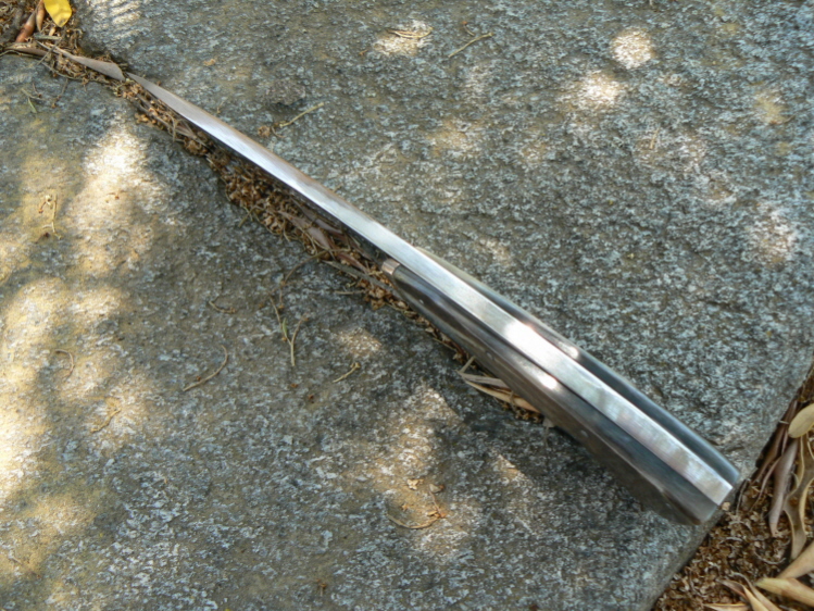

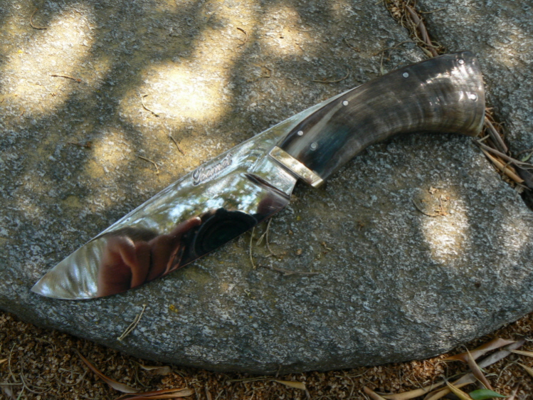

Pour la ligne, je me suis inspiré d'un couteau vu dans un magazine, forgé dans une lame de ressort, garde en bonze rivetée et étamée, plein-manche en bélier sur plate semelle, collé et riveté.
24 cm de long, 14 cm de lame avec 13 cm de tranchant, ep. 5 mm au ricasso.
Il a, je vous l'accorde, une forme peu commune, mais il offre une prise en main des meilleures.

Très original en effet, mais le résultat est (à mon goût) esthétiquement réussi et l'ergonomie doit être bonne, le montage permettant de ne pas avoir une lame exagérément plongeante tout en évitant un angle dis-harmonieux entre la ligne du manche et le dos de lame.
Seule réserve, personnellement j'aurais affiné un peu plus la plate semelle pour gagner en légèreté.
Moi qui ne suis habituellement pas fan du poli miroir, dans le cas présent je trouve que cela va bien avec le style du couteau (mais attention aux reflets au moment de prendre les photos...)

Oups, j'ai même pas fait attention en prenant la photo...
J'espère être meilleur coutelier que photographe.
J'ai envie de faire une boite à lumière, il faut que je m'y colle.

Superbe.
La forme est très originale mais on n'est pas forcé de se cantonner dans le classique.
J'aurais vu un rivet de moins sur le devant du manche.
J'aime beaucoup la corne autour de la plate semelle façon sandwich.

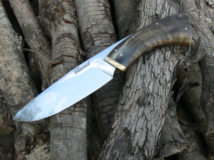

Messagede jean-jacquesB » Jeu 8 Juil 2010 16:49
Peut-être une meilleure photo :

Le travail est au rendez vous !
Le poli miroir effectivement lui va très bien...
Le fait que le dos de lame ressorte du manche ne gène-t-il pas trop ?
Personnellement, j'aime bien les couteaux légèrement arrondis dans la forme, mais j'avoue que là c'est assez surprenant et sympathique.

Le fait que le dos de la lame dépasse du manche ne gène en rien la prise en main, le pouce vient prendre sa place tout naturellement sur celui-ci. Le couteau reste bien dans le prolongement du bras.
De plus, le fait que le manche soit si bas au départ de la lame empêche la main de glisser vers le tranchant.
