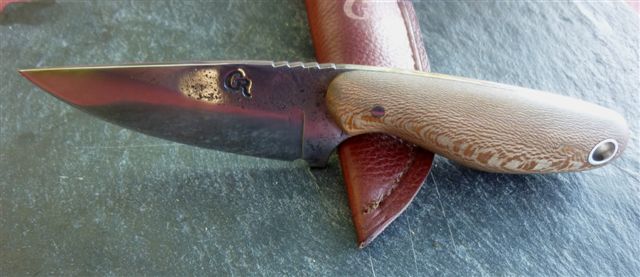

Sur ce forum, et quelques autres, j'ai croisé plusieurs fois le terme "toxification"... Après avoir cherché un peu partout ce qu'on entendait par là, j'ai fait mon petit galop d'essai.
Pour la forme de ce plate-semelle de 92 mm de tranchant et 203 mm au total, j'avoue m'être inspiré des superbes réalisations présentées sur le site "69° Nord".
La lame, forgée dans un croc de motobineuse, a subi une trempe à l'huile et un revenu de 1 heure au four de cuisine.

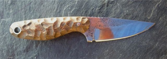

Le voici avant la toxification :
Avec un discret guillochage :

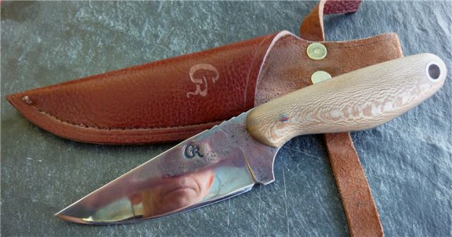

Et après la toxification, qui se marie plutôt bien avec ce type de lame, et le platane.
