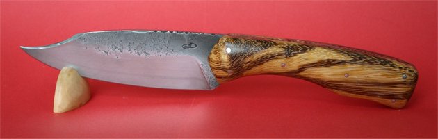

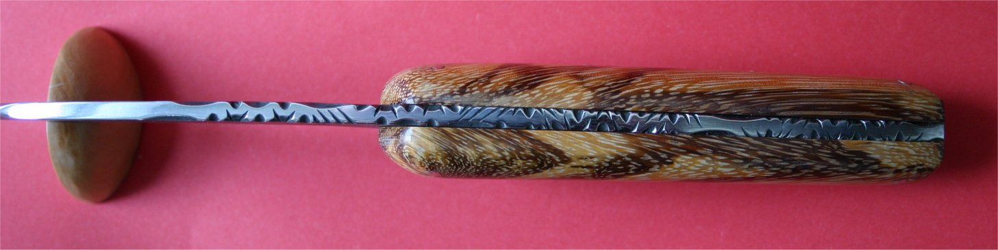

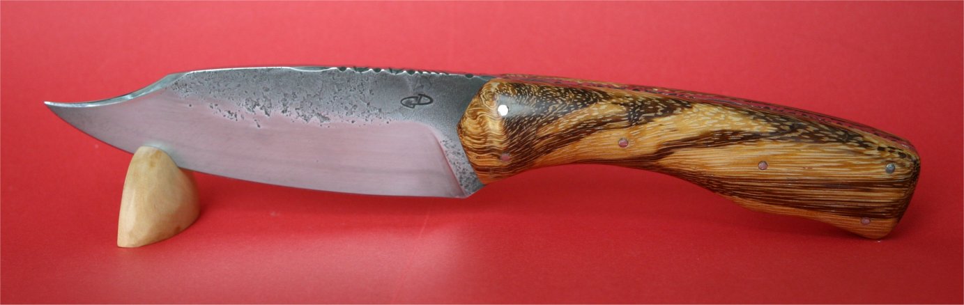

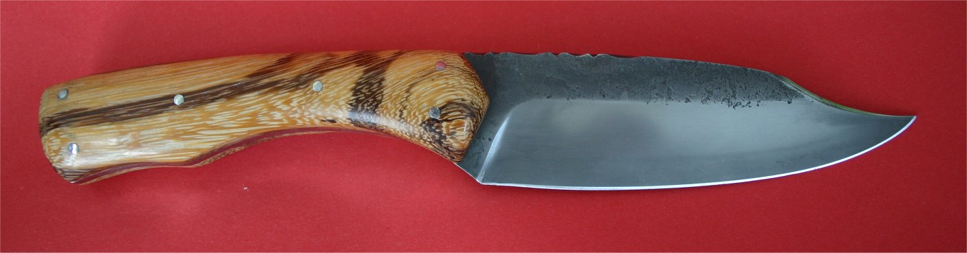

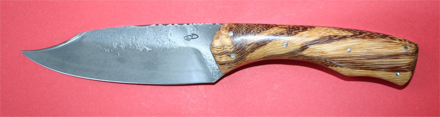

Ca faisait maintenant assez longtemps que je n'avais rien posté alors voici ce couteau de chasse que j'ai eu le temps de faire ces derniers temps.
C'est un couteau droit monté en plate semelle et forgé dans du XC75 aux caractéristiques suivantes :
  • Longueur totale de 24 cm pour un tranchant de 12,5 cm.
  • Épaisseur de lame 4,5 mm au plus épais pour une hauteur de la lame de 35 mm au plus haut.
  • Epaisseur du manche de 24 mm.
  • Trempe sélective à l'huile, finition patinée et guillochage.
  • Le manche est en bois serpent.
A vos commentaires. Merci, à bientôt.

Le bois de serpent a un très beau rendu.
Je vois que tu as mis de nombreux rivets pour fixer les plaquettes du manche. Sont-elles seulement rivetées ou également collées ?

Les plaquettes ne sont pas collées et sont uniquement maintenues par les rivets.
Normalement le bois serpent est stable dans le temps, il ne devrait donc pas y avoir de déformation et/ou retrait du bois durant la vie du couteau... à vérifier.
Il est vrai qu'un ajout de colle aurait permis de réduire ce risque à zéro mais personnellement, je préfère les montages mécaniques naturels.

En plus de prévenir les déformations des plaquettes, je trouve au fait de coller un autre avantage : la colle empêche l'humidité de passer entre les plaquettes et la soie en acier au carbone, ainsi l'oxydation est limitée.

C'est vrai que pour une utilisation un peu sévère, la colle peut avoir cet effet protecteur.
Merci pour cette remarque, je la mettrai en application pour des réalisations destinées à un usage rigoureux.
