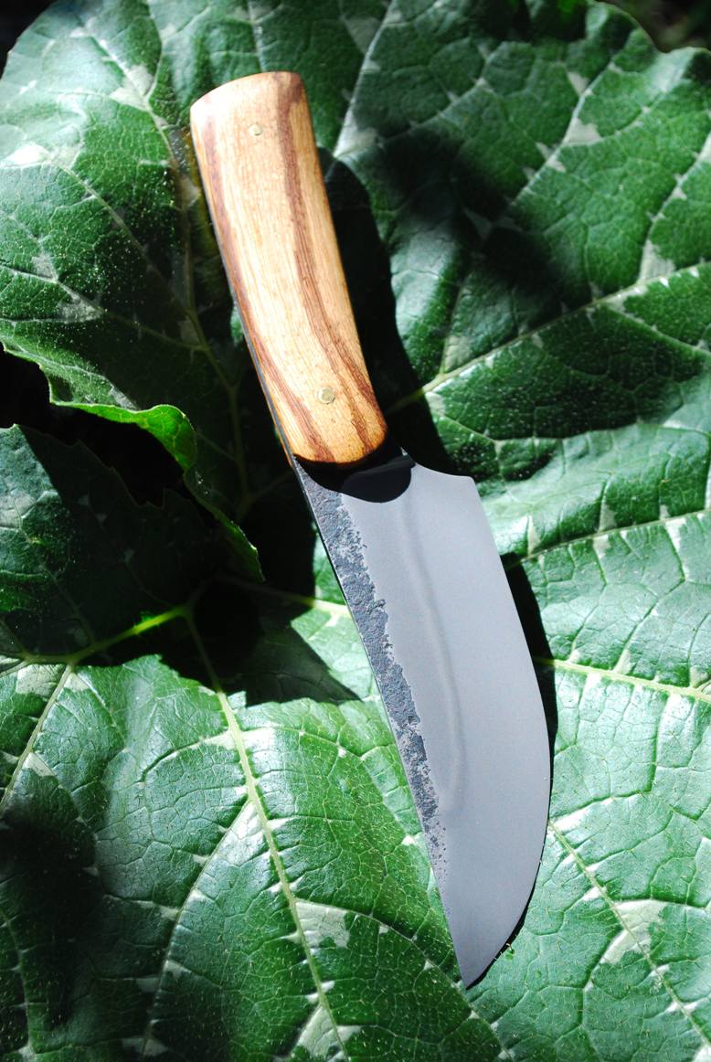

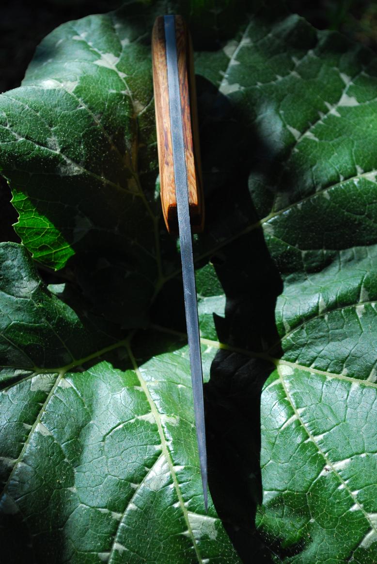

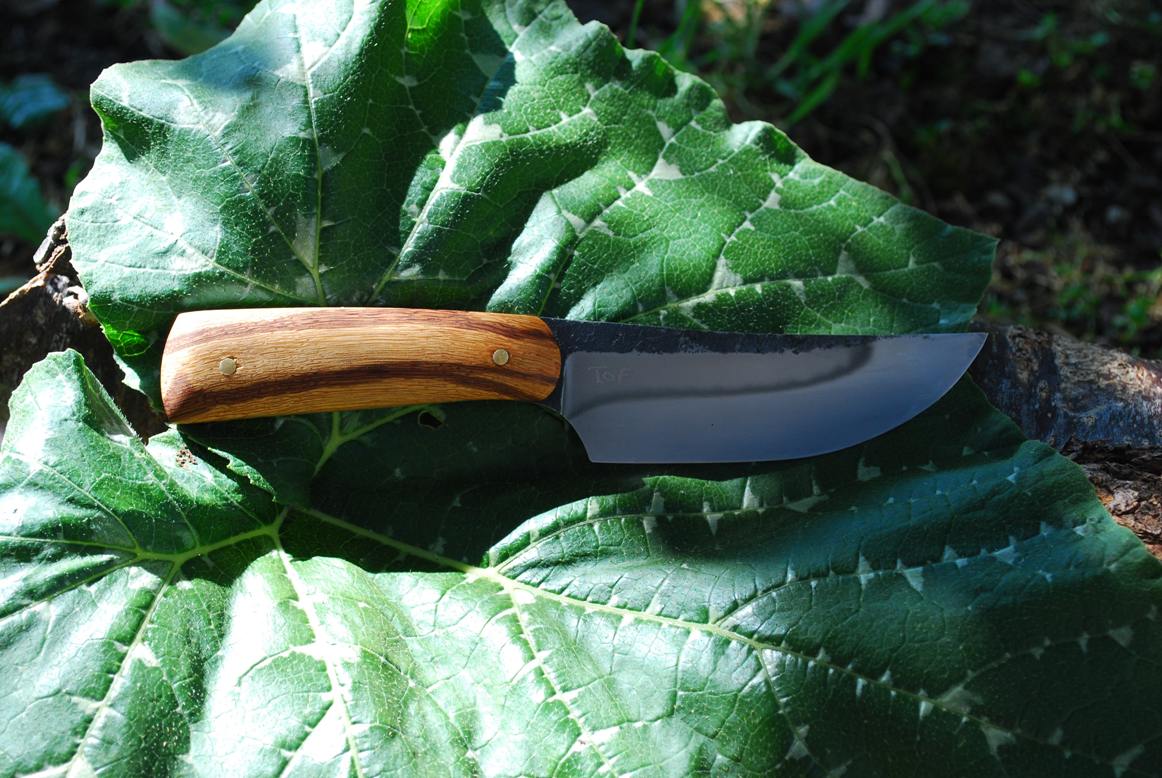

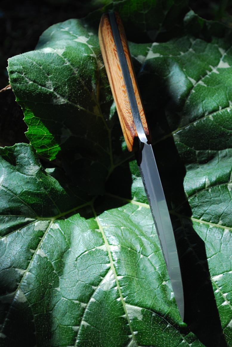

voici un petit couteau droit en 100c6 forgé, de 18 cm en tout pour 8,5 cm de tranchant.
La lame a au plus 4 mm d'épaisseur et le manche est en bois de serpent.
Il a subi une trempe à l'huile et sans argile. Je ne suis pas un fan de ce bois mais les veinages sombres suivaient vraiment bien la ligne de trempe pour celle du bas et le brut de forge pour celle du haut.
Vos commentaires sont les bienvenus, merci.

La combinaison des lignes du bois et celles de la lame est une belle idée bien aboutie. L'ensemble est très "graphique".
Du point de vue pratique, la combinaison du 100C6 et de cette émouture très remontante doit donner un excellent tranchant.
Une remarque sur le perçage du rivet arrière (3ème photo) qui semble avoir enlevé de petites éclats de bois autour du trou : cela mériterait peut-être un petit coup de ponçage supplémentaire pour effacer ce tout petit défaut... sinon, je n'ai rien à redire, la finition est parfaite !

Merci pour le commentaire, le petit éclat fait partie des dernières petites finitions qu'il me reste à faire avant l'étui.
