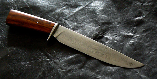

Un couteau de chasse en damas feuilleté :
  • lame de 21,5 cm, 4mm d'épaisseur au ricasso
  • montage en soie non traversante, scellée et rivetée
  • manche en bois de fer d'Arizona
  • garde en fer pur
La taille totale du couteau est de 34 cm.
Le damas est composé de C130 et 60Ni20, c'est la même trousse en fait que cet autre couteau montré également il y a quelques jours : Couteau de chasse en damas, manche en bois de cerf
Comme pour le précédent, je posterai dans quelques jours des photos plus soignées de l'ensemble couteau / étui.

Super couteau avec un magnifique damas...
Quant au manche en bois de fer, je trouve qu'il se marie très bien avec la forme du couteau, il fait ressortir les motifs de la lame. C'est un couteau comme je les aime.

Ah j'aime bien ce genre de couteau et comme pour ton précédent, j'adore la garde.

Très belle déclinaison en bois de fer, de ce magnifique modèle en bois de cerf !
Il est en outre toujours intéressant de voir l'allure que peut prendre un modèle "habillé" de matières différentes... C'est parfois surprenant.
Très réussi,en tout cas !

Merci de vos messages !
C'est vrai que le choix des matières influe beaucoup sur l'impression d'ensemble du couteau. Mais en l'occurrence la lame de celui-ci est un peu différente de celle du modèle en bois de cerf (cité en référence dans mon post). Celle-ci est moins effilée, un peu plus large, ce qui change aussi pas mal l'allure générale du couteau.
Il y a aussi une petite différence sur la garde : inclinée sur le couteau précédent, quasiment perpendiculaire à la lame sur celui-ci.

J'aime beaucoup ! Ta nouvelle touche est superbe...

Magnifique travail donnant à la fois une impression de robustesse et de noblesse.
Comme il est dit, le bois est splendide et se marie parfaitement avec la couleur de cet acier. C'est un travail qui devrait séduire beaucoup d'amateurs de coutellerie.
Et je préfère ce couteau au premier présenté en bois de cerf. Le choix des matériaux et l'impression de solidité qui s'en dégage me font penser au couteau de Gudy Van Poppel qui avait été présenté ici.
Est-il difficile de se procurer un tel bois ? Nécessite-t-il une préparation spécifique ?
Bravo en tout cas, c'est un travail qu'il faut poursuivre !

Merci Daniel.
Tu trouveras plus de détails sur le bois de fer dans ce sujet : Utilisation du bois de fer en coutellerie
