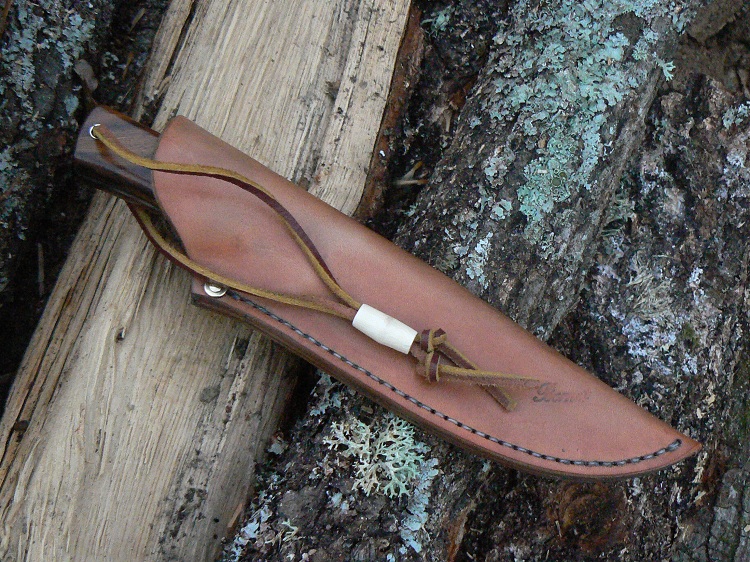

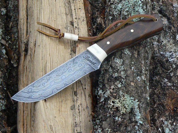

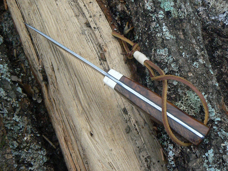

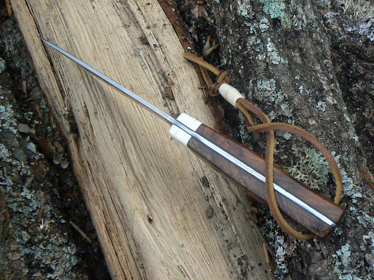

Voici un couteau de chasse à lame en damas 120 couches, le manche est en ivoire de mammouth et bois de fer sur intercalaire noir.
Il mesure 25,5 cm pour 14 cm de lame.
La pièce en ivoire est en forme de "U" et vient se placer par dessous, elle est rivetée et collée, tout comme les plaquettes.
L'étui est en tanné végétal, la perle en mammouth.
Re: Couteau droit à lame damas et manche en bois de fer
Messagede Olivier21 » Lun 20 Fév 2012 21:12
Montrant élégance et force, il est vraiment beau, avec des matières qui se répondent bien sans s'éclipser l'une l'autre.
Belle soirée,
