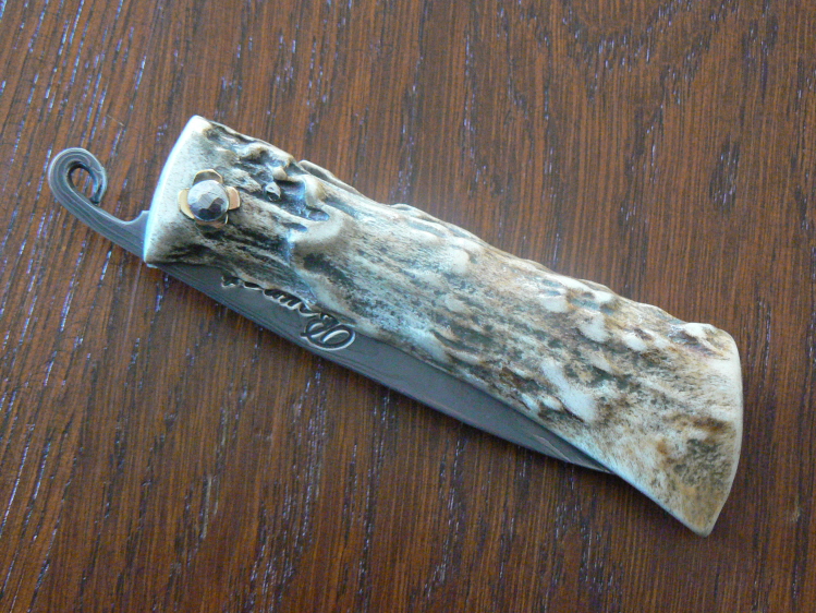

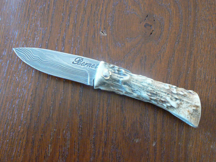

Après une longue absence, je viens vous monter quelques couteaux. Voici un couteau piémontais à lame damas de mon ami christophe Ogé.
Il mesure 16,5 cm ouvert pour 7 cm de tranchant, 9 cm fermé sans la lentille et 11 cm avec.
L'échancrure dans le ricasso permet la fermeture de la lame sur le clou d’arrêt.

J'aime beaucoup le damas à "peu de couches" qui va bien avec le manche, je trouve.
De quelles nuances est composé le damas ?

Pur, sobre, élégant. La fantaisie de la rondelle serait même en trop pour moi.
Merci de cette belle lame.

Le damas est fait de aciers XC75 et 15n20.
Pour la rondelle de laiton, j'aurais pu ne pas la mettre, c'est vrai que le bois est assez solide, mais une petite voix me disait "mets un renfort", on ne sait jamais.
