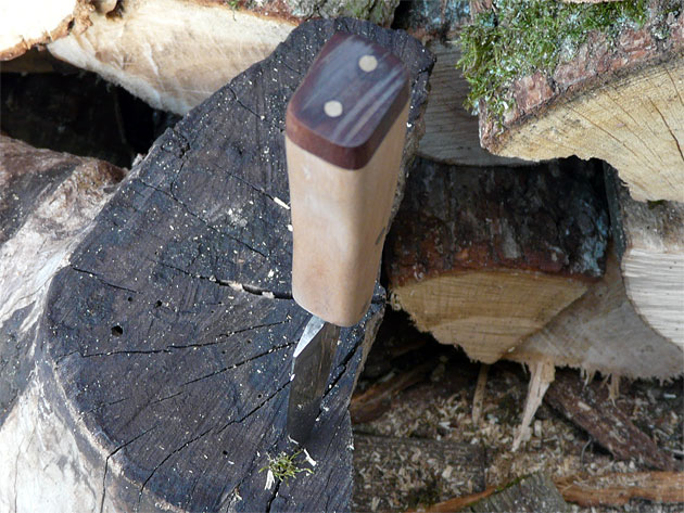

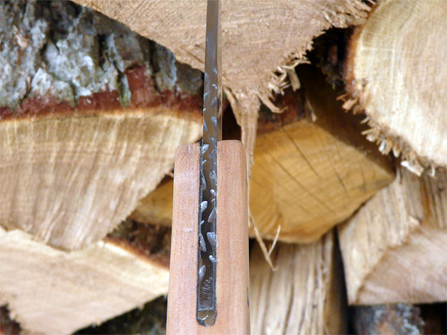

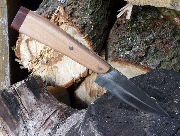

Je vous présente ce couteau droit dont la lame est usinée dans une vieille lame cassée en inox.
La lame mesure environ 9.5 centimètres pour 8 centimètres de tranchant, 2.5 au plus large et 3.5mm d’épaisseur.

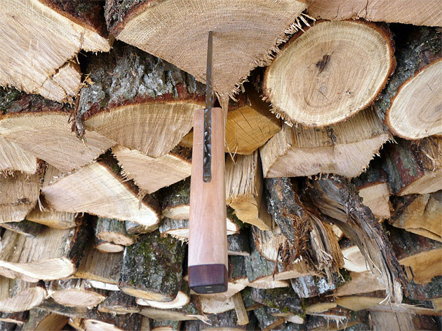

Le couteau mesure 20 centimètres de long.
Le bout du manche en bois exotique est riveté-collé.
Le montage est réalisé en demi plate-semelle, riveté avec une baguette de brasure et collé à l'époxy.
Merci pour vos commentaires.

Messagede Olivier21 » Ven 18 Mai 2012 17:34
tu as dû en baver pour les traitements thermiques, mais l'ensemble est élégant. L'assemblage a l'air très soigné et le guillochage est sympathique.
Avec quoi as-tu riveté le bout du manche ?
As-tu une idée pour son étui ?

Messagede ldelestre » Lun 21 Mai 2012 13:00
Bonjour, merci pour le commentaire.
Je n'ai pas eu de problème de traitement thermique puisque la lame a été faite par usinage (lime, meuleuse, toile émeri et huile de coude). J'ai utilisé de la brasure de 2.5mm pour le talon en bois exotique et de la 3.2 mm pour la 1/2 plate semelle.
Je n'ai pas prévu de faire un fourreau.
