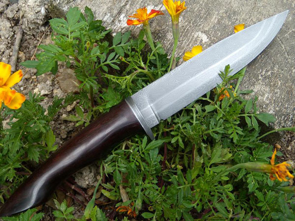

Messagede regibier » Mar 4 Sep 2012 23:57
Voilà un couteau de chasse en damas multi-barreaux : du haut vers le bas, deux torsades en acier XC75 et 15N20, un vieux fer et une torsade explosion.
La garde est en damas d'environ 500 couches et le manche en palissandre du Timor.

Très beau et très soigné ! Est-ce que je me trompe, ou est-ce qu'il y a des couches intercalaires entre les différents types de barreaux ?

Les couches plus argentées sont dues à la migration du carbone dans le vieux fer.

C'est une superbe réalisation avec une belle harmonie manche-lame tant dans les proportions que dans la forme.
Le damas est magnifique.
