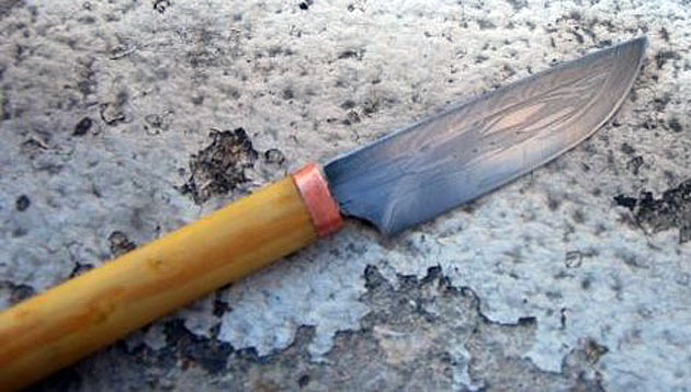

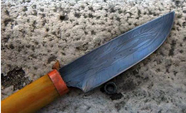

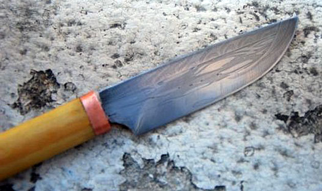

voici un couteau en 15niv20 et XC75 trempé à l'huile avec un revenu à 180°C : torsade pour le dessus puis damas chaîne et feuilleté normal en tranchant.
Le manche est en buis huilé et la bague en cuivre.

Bonsoir polsk,
je trouve la lame plutôt réussie pour ce qui est de l'esthétique.
Le manche, visuellement du moins, donne une impression de fragilité et la bague en cuivre, qui apporte certes du contraste à l'ensemble, accentue cette impression : elle fait un peu 'bricolée'.
De mon point de vue, c'est un couteau qui gagnerait à être plus 'homogène' dans le mariage des matériaux et des couleurs.
A bientôt !
Iron-Frog
Messages: 33
Re: Couteau multi-barreaux en damas chaîne, torsade et feuilleté
Messagede BDelor » Dim 9 Oct 2011 01:23
Autre remarque, tu as apparemment des défauts de soudure dans la partie centrale (damas chaîne). Pour être honnête, ça ne pose aucun problème d'un point de vue fonctionnel. En revanche, pour l'esthétique c'est un peu dommage. Obtenir quelque chose de parfaitement homogène à partir d'une chaîne soudée sur elle-même n'est certes pas ce qu'il y a de plus simple...
