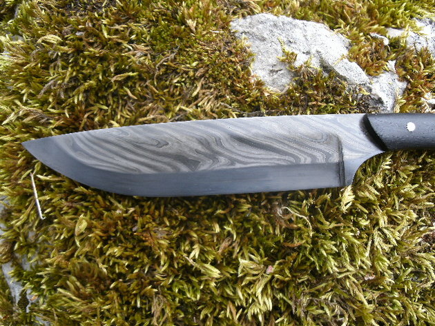

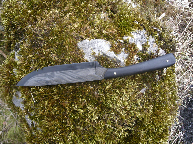

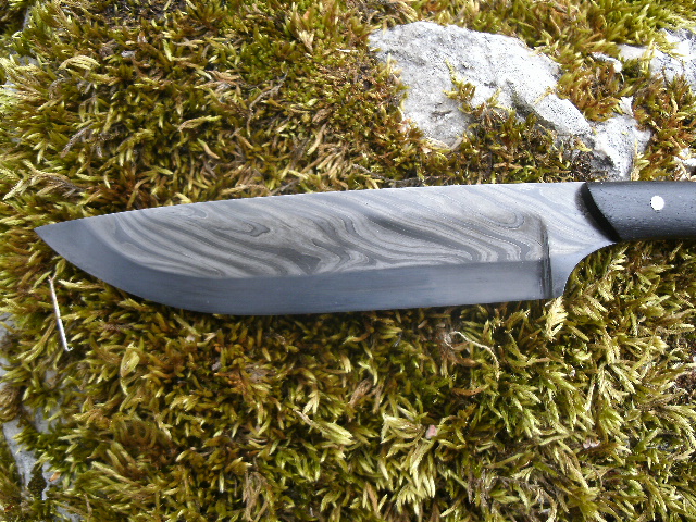

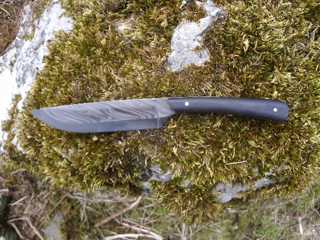

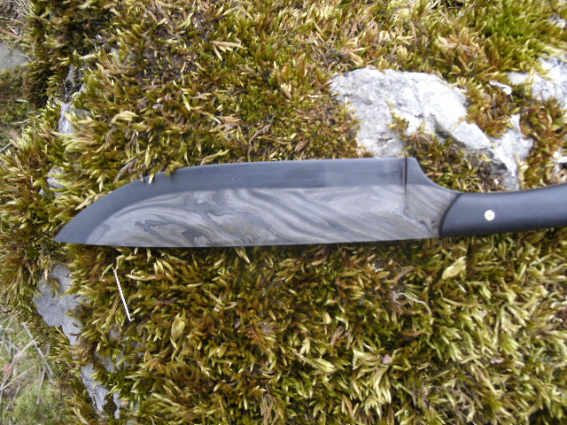

Messagede can » Sam 23 Avr 2011 18:08
la lame est constituée de quatre torsades traitées comme une mosaïque et retorsadées. Je m'attendais à plus original mais bon. Les torsades sont en XC75 et vieux fer, le tranchant en 90NCV8.
Ses mensurations sont 24 cm dont 13 de lame, largeur de celle-ci 2,8 cm pour 3mm d'épaisseur.
Vos commentaires sont les bienvenus. Cela fait un moment que je regarde vos réalisations et je ne me souvient plus si je me suis déjà présenté. Si ce n'est pas le cas, rappelez-le moi et je le ferais.

Messagede BDelor » Sam 23 Avr 2011 20:23
Le résultat du multi-torsades n'est sans doute pas celui que tu attendais, mais il est tout de même très intéressant avec une sorte de flou qui évoque des volumes de fumées. Je suppose que les irrégularités de nuances du vieux fer y sont pour quelque chose...
Comme je te l'avais dit, ton problème est sans doute venu du forgeage de la lame au plus près des cotes finales, alors qu'avec des torsades, il faut garder toute l'épaisseur du barreau de damas et ensuite tailler dans la masse pour dégager la lame en enlevant un bon tiers de matière de chaque côté. En effet, c'est dans l'épaisseur du barreau que se trouvent les motifs les plus intéressants.
Sinon, c'est une belle finition et bravo pour le tranchant rapporté, ce n'est pas non plus l'exercice le plus facile à mener à bien.
