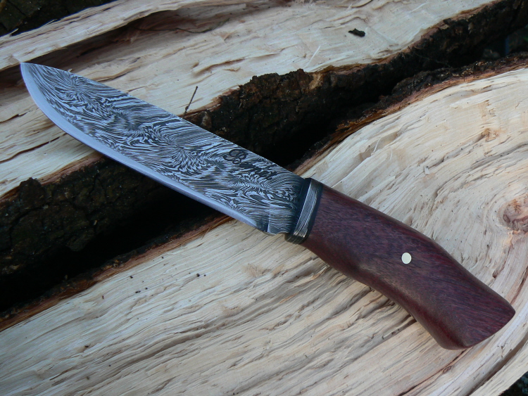

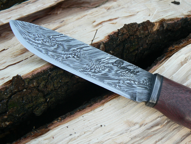

Messagede jean-jacquesB » Dim 16 Jan 2011 18:41
Voici un couteau droit à damas explosion en xc75 et 15n20 avec tranchant rapporté en xc80.
Le manche est en amarante, la garde en damas.
Il mesure 22,5 cm pour 12 cm de lame.

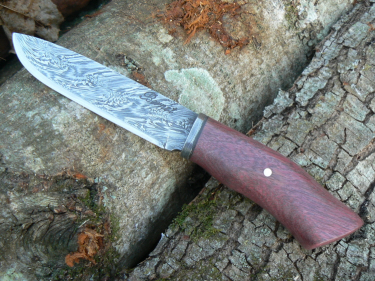

La dernière photo montre vraiment la couleur du bois.

Messagede kof » Dim 16 Jan 2011 18:47
Chapeau l'artiste !
Le damas est magnifique. Juste un détail, moi je préfère la couleur du bois pas naturel, ça va mieux avec le contraste du damas ; mais c'est juste une question de gout.

Messagede jean-jacquesB » Dim 16 Jan 2011 18:51
Merci,
en lumière naturelle, le damas est comme sur la première photo, et le bois comme sur la troisième.

Messagede BDelor » Dim 16 Jan 2011 20:35
Bravo pour le motif explosion : le nombre de couches est suffisamment important pour donner un dessin serré et complexe, et la forge a été menée comme il faut pour que les "flammes" restent bien nettes et acérées (souvent, quand le barreau a été trop malmené, le dessin final présente des motifs plus ou moins arrondis bien moins esthétiques).
Le bois est neutre, mais cela met bien en valeur le damas. Un bois plus mouvementé aurait été plus difficile à marier avec la lame. Quant à la couleur, elle peut toujours être foncée après coup le cas échéant.

Messagede jean-jacquesB » Dim 16 Jan 2011 20:57
merci Bernard,
ce damas a été fait lors d'une rencontre entre amis et je suis heureux à plus d'un titre :
- en premier lieu, la rencontre, moment de forge et repas entre couteliers,
- essai d'un auto-compressé pour la première fois,
- premier damas explosion que je faisais.
