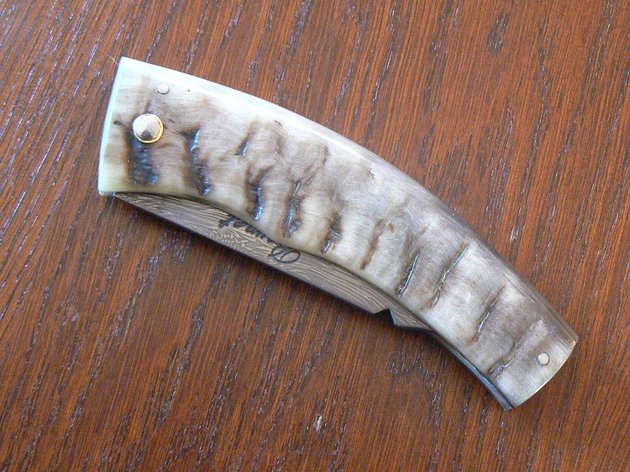

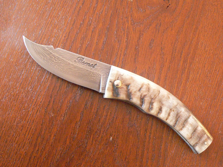

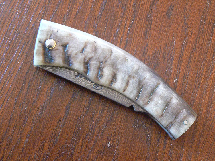

Voici un curnicciolu en corne de mouflon.

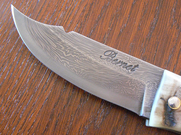

Il est doté d'une lame en damas explosion, deux barreaux de XC75/15n20 et tranchant rapporté en XC80.
Il mesure 21,5 cm pour 10 cm de lame, et une épaisseur de 3 mm.
Le talon du manche étant assez haut et la corne écrasée, un clou a été posé en renfort.
Il a été choisi pour aller à ma ceinture.
Re: Couteau corse à lame en damas explosion
Messagede BDelor » Dim 19 Fév 2012 11:44
Très élégant ! La difficulté étant d'avoir une largeur de tranchant rapporté bien régulière sur toute la longueur de la lame, ce qui est le cas ici.
Sur le plan esthétique, j'aurais préféré que la lame reste un peu plus visible en position fermée, mais j'imagine que le galbe très marqué de la pointe ne laissait pas d'autre alternative...
Messagede jean-jacquesB » Dim 19 Fév 2012 14:17
Merci ; effectivement, le galbe de la pointe a imposé de faire rentrer la lame à ce point-là dans le manche.
J'ai choisi cette solution, plutôt que celle qui consistait à faire un manche très arrondi au talon.
Messagede BDelor » Dim 19 Fév 2012 21:42
Oui, je pense que c'était le meilleur choix : un manche plus courbe aurait donné un résultat peut-être plus esthétique, mais cela aurait été au détriment de l'ergonomie du couteau.
