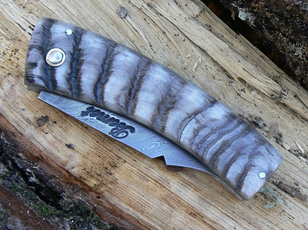

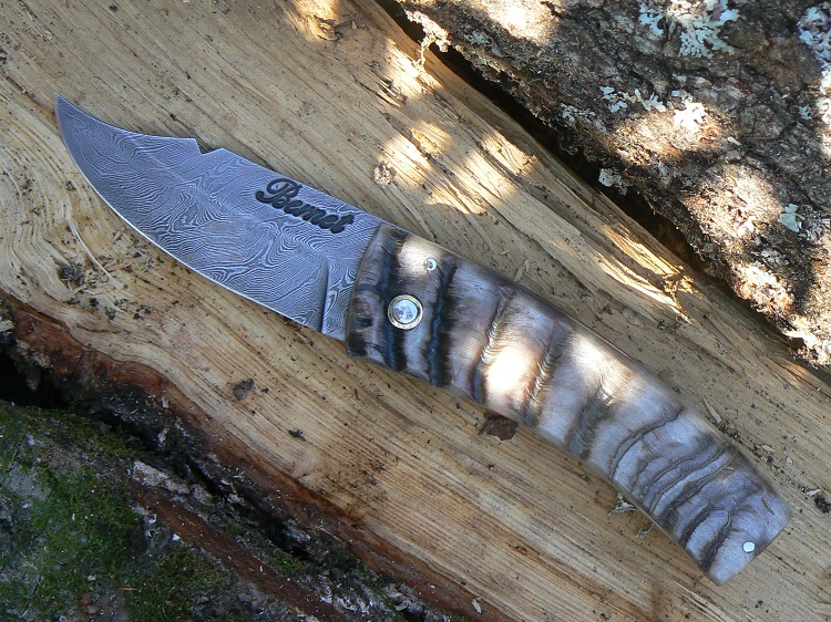

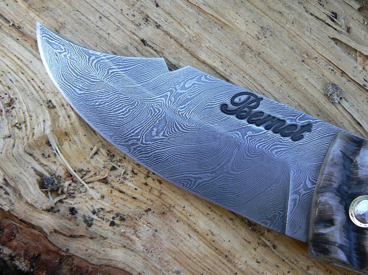

je vous montre là mon dernier curnicciolu.
Le manche est en corne de mouflon, la lame en damas à deux barreaux torsadés de 144 couches.
La lame est montée sur téflon.
Il mesure 19,5 cm pour 9 cm de lame.

Est-ce que tu peux, s'il te plait, préciser comment est fait le manche : en une seule pièce ou des cotes déparées ?
Et du coup, quel est le rôle du rivet en bout de manche ?
Re: Couteau corse curnicciolu à lame en damas torsadé
Messagede jean-jacquesB » Mer 18 Jan 2012 21:36
Bonsoir Bernard,
le manche est d'une seule pièce de corne (plein-manche).
Le talon du manche est très haut, une partie de la corne s'y trouve fendue (environ 1 cm sur la partie basse), le clou arrière est là pour éviter qu'elle ne s'ouvre.
