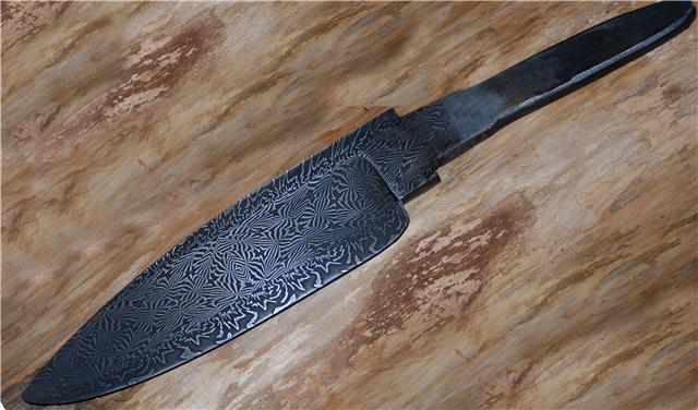

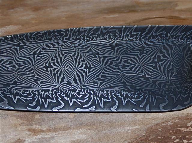

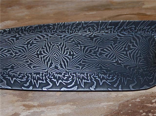

Messagede athanor » Dim 1 Nov 2009 19:20
Work in Progress :
- Aciers 15N20 02,
- 45 mm de large, 130 mm de tranchant, et 16 mm de ricasso

Messagede BDelor » Lun 2 Nov 2009 00:49
Bonsoir Dirk,
encore une très belle pièce, merci de nous en faire profiter.
Quelques commentaires pour les lecteurs :
- le choix des aciers : le O2 (90MCV8 ou 1.2842) permet d'avoir une couleur proche du noir, alors que le 15N20 (acier au nickel) donne une nuance très claire et donc un beau contraste avec le O2
- la composition du damas : les parties hautes et basses de la lame montrent un motif de type "explosion"; la partie centrale de la lame est une mosaïque.
J'espère que tu nous montreras le couteau monté et fini !
