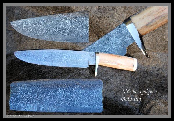

Messagede athanor » Lun 26 Oct 2009 00:00
Couteau en damas fait par moi en acier 15N20 et 02 :
- motif : starburst
- manche : os de cheval
- garde en 304 inox
- butt capp en ivoire fossile
- coupe 20 cm
- total 34 cm
Dirk Bourguignon
athanor
Messages: 10
Inscription: Mar 29 Sep 2009 07:26
Localisation: Belgique Ostiche
Re: Couteau de chasse en damas mosaïque par Dirk Bourguignon

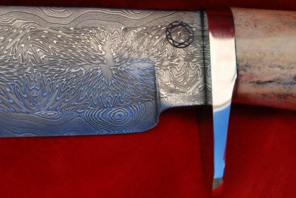

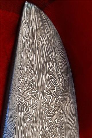

Messagede BDelor » Lun 26 Oct 2009 00:24
Le damas central est une très belle démonstration de la complexité des motifs que l'on peut obtenir à partir d'un motif de base (ici la technique du damas explosion).
Est-ce que la soie est complètement traversante, ou simplement scellée dans l'os de cheval ?
Remarque d'ordre esthétique qui n'engage que moi : personnellement j'aurais préféré une garde un peu moins longue, mais d'un autre côté, c'est un choix qui peut se justifier sur le plan pratique.
Messagede athanor » Lun 26 Oct 2009 00:36
Sur le plan de ce couteau, a la soie est traversante.
J'ai changé pour donner la possibilité a ma copine de mettre un skrim sur le butt cap : la soie est par conséquent scellée dans l'os a l'aide de résine deux composants.
Pour le motif , il s'agit un motif de base de WWWW mis en mosaïque et relativement simple a réaliser. Faire un couteau avec est un peut plus compliqué.
Ici, j'aimerais attirer l'attention sur le fait que le couteau est forgé ; la pointe est étirée, et la soie est tirée dans la matière complet du barreau tout comme le ricasso. Je le souligne car j'ai déjà entendu dire qu'ils serait impossible de forger dans des lames des constructions complexes mais cela n'est pas correct : si les soudures sont faites comme il faut, tout va bien.
Dirk Bourguignon
athanor
Messages: 10
Messagede BDelor » Lun 26 Oct 2009 00:46
Effectivement, dans le cas de ce type d'assemblage complexe, tout repose sur la qualité des soudures de la mosaïque. Ici la qualité des soudures est telle qu'elles sont quasiment invisibles. On les distingue à peine au léger décalage du motif.

Messagede FREMINET » Lun 26 Oct 2009 08:16
Magnifique damas, j'adore ton motif. Est-il forgé au pilon ou à la main ?
FREMINET
Messages: 30
Inscription: Jeu 22 Oct 2009 08:59
Localisation: Le Rheu (35)
Messagede athanor » Lun 26 Oct 2009 08:37
Le damas est forgé au pilon et a la presse, puis la mise en forme du couteau st faite à la main.
Je suis ravi que tu aimes mon interprétation du motif dit "starburst".
Dirk Bourguignon
athanor
Messages: 10
Messagede cardoso5fr » Mer 28 Oct 2009 19:48
J'aurais vu une lame un peu plus pointue, dans cette configuration l'ensemble me parait un poil lourd "visuellement" avec le manche arrondi.
En tout cas trés beau travail, ne serait que pour le damas.
Messagede BDelor » Ven 30 Oct 2009 19:58
Pour information, le terme explosion utilisé par marktwo fait référence au motif en forme de flammes - ou encore d'explosion - que l'on voit dans la partie centrale de la lame. Il s'agit de l'une des déformations de base utilisées dans le damas pour produire des motifs. Du motif de base au résultat que l'on voit ici, il y a néanmoins plusieurs étapes intermédiaires et pas mal de travail !
