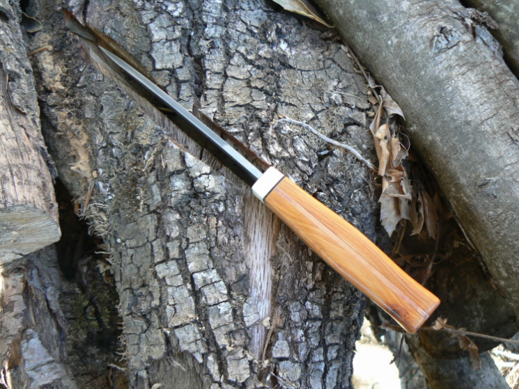

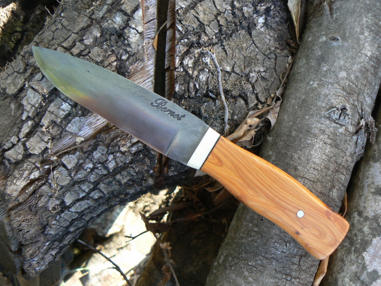

Messagede jean-jacquesB » Sam 12 Juin 2010 19:54
Voici un couteau de chasse à lame de 12,5 cm en sandwich ressort/câble ep.3,5 mm,
- manche en ivoire, genévrier et prunier.
- longueur totale 23 cm.

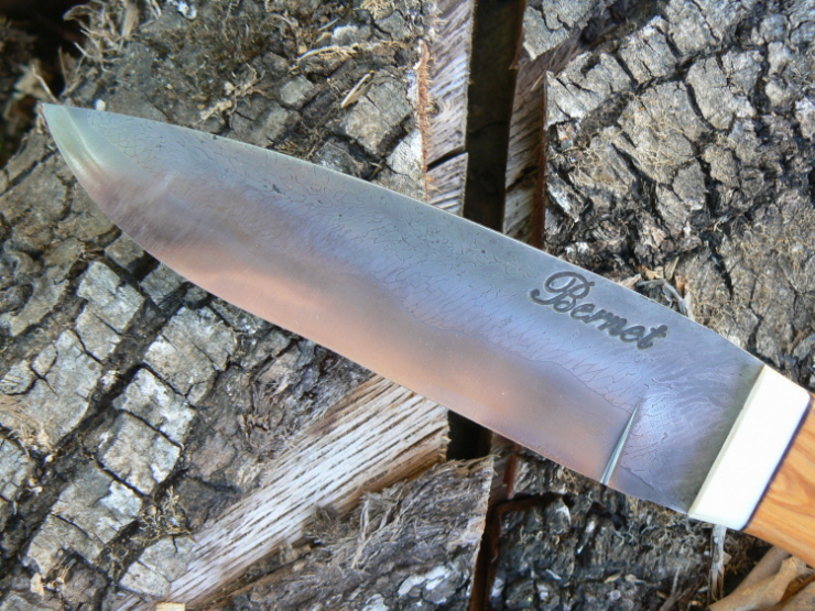

Messagede BDelor » Sam 12 Juin 2010 20:03
Bravo pour les finitions, toujours impeccables.
Est-ce qu'il y a un cache joint ou un insert sur le dessus du manche ?
La révélation peu marquée du damas câble est-elle un choix, ou est-ce que c'est dû aux aciers qui le composent ?

Messagede cardoso5fr » Sam 12 Juin 2010 20:05
Belle réalisation, c'est vrai que le câble pourrait être révélé un peu plus profondément et apporter un peu plus de contraste, mais même comme ça, cela donne un coté "mystérieux" intéressant.

Messagede jean-jacquesB » Sam 12 Juin 2010 20:09
Merci,
la partie centrale en prunier fait le tour de la soie.
J'ai révélé jusqu'au degré voulu, léger.
