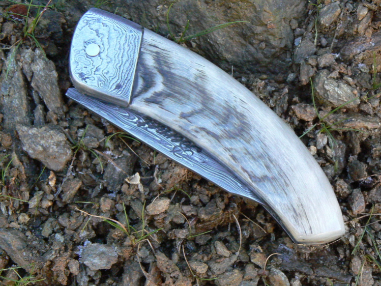

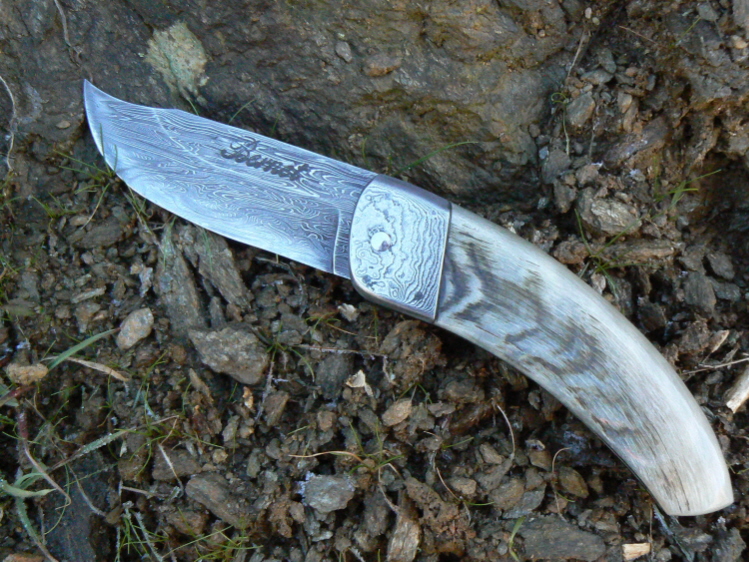

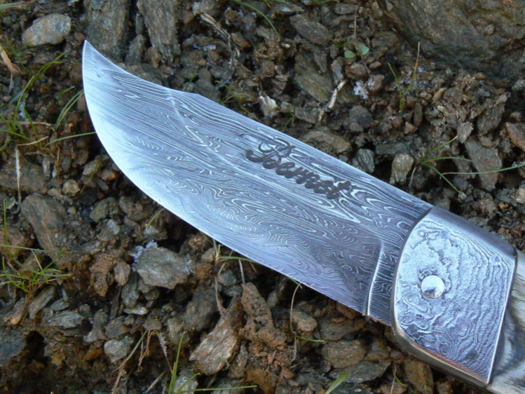

Messagede jean-jacquesB » Mar 25 Jan 2011 15:02
bonjour,
je vous montre ici un couteau corse en bélier, montage plein-manche avec mitres et lame damas.
Deux amis, DanielC et Alain Ogé ont fait respectivement le damas des mitres et de la lame.
Il mesure 18,5cm pour 9cm de lame et 3mm d'épaisseur.
Messages: 250
Re: Couteau corse à mitres et lame damas
Messagede BDelor » Mar 25 Jan 2011 20:05
Personnellement, je trouve que le montage avec mitres alourdit un peu l'ensemble, je préfère tes manches entièrement en corne. En tout cas, la réalisation est impeccable et esthétiquement les deux damas se marient bien, ce qui n'est pas gagné avec deux "fournisseurs" différents.
Comment fixes-tu les mitres sur le manche ?
Messages: 5321
Messagede jean-jacquesB » Mar 25 Jan 2011 20:41
merci Bernard

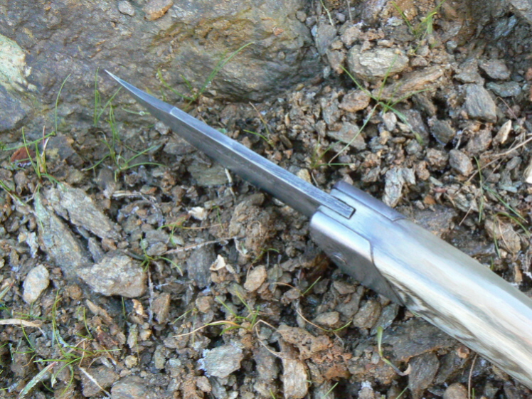

les mitres sont fixées par 4 rivets de 2mm, on les voit sur la photo qui le montre fermé.
les 2 du haut sont traversantes et la lame vient recouvrir le pemier en position ouverte, les deux du bas sont matés grace à une cale de l'épaisseur de la lame qui m'a servi d'enclume.
pour que la lame ne frotte pas l'excédent des rivets dans la fente du manche, j'ai posé 2 rondelles en bronze.
Messages: 250
Messagede BDelor » Mar 25 Jan 2011 21:36
Je n'avais pas vu les rivets, bravo pour la discrétion du montage !
Merci de tes explications.
Messages: 5321
Messagede Olivier21 » Mar 25 Jan 2011 22:00
Je trouve les damas très beaux, et la corne a des airs du damas de la lame !
As-tu monté les mitres une fois la lame fixée ou as-tu monté les mitres puis la lame ?
Et si j'ai bien compris, le rivet haut gauche de la mitre fait office de deuxième clou.
En tout cas, les ajustements ont tout l'air d'être remarquables...
Bonne soirée.
Messages: 234
Messagede jean-jacquesB » Mar 25 Jan 2011 22:35
En premier lieu, j'ai fixé les mitres, ensuite, la lame avec un axe maté.
Messages: 250
Messagede Giloud31 » Jeu 27 Jan 2011 14:53
Je le trouve tout simplement superbe, le mariage de la corne avec ces damas est te toute beauté, il est en même temps élégant et raffiné avec une légère touche de "virilité".
Superbes ajustages.
Une toute petite remarque... j'aurais fait entrer la lame un peu moins profond dans le manche en position fermée, mais peut être que ça n'était pas possible et que la pointe aurait été trop affleurante.
En tout cas Bravo !
Messages: 259
Messagede jean-jacquesB » Jeu 27 Jan 2011 15:07
Giloud31 a écrit: j'aurais fait entrer la lame un peu moins profond dans le manche en position fermée, mais peut être que ça n'était pas possible et que la pointe aurait été trop affleurante.
C'est bien pour ça, en effet.
Messages: 250
