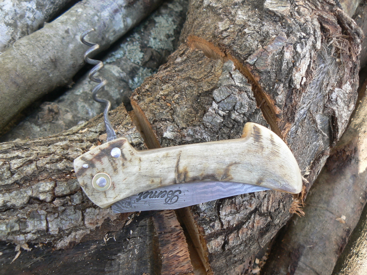

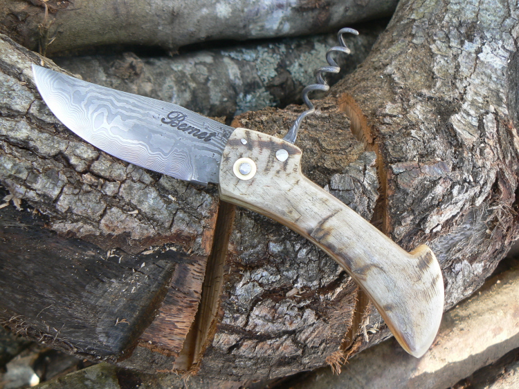

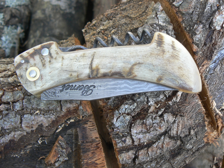

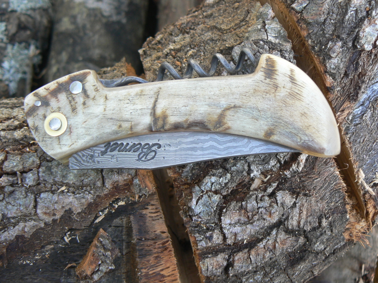

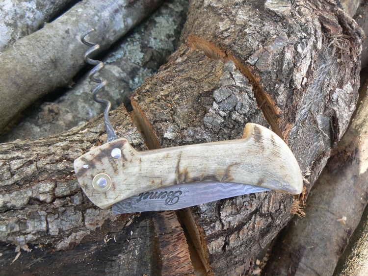

Voici un couteau corse à lame damas 120 couches, manche en bélier, doté d'un tire bouchon, parce qu'au casse-croute, il y a souvent le vin qui va bien.
L'encoche en angle droit sous le talon de la lame vient empêcher l'ouverture du tire bouchon dans la poche. Il faut d'abord ouvrir légèrement la lame pour le débloquer.

J'aime vraiment beaucoup le mariage de damas qui garde quelques traces de forgeage et de la matière brute du manche. L'ensemble a un bel aspect rustique.
Le tire bouchon est apparemment forgé en damas lui aussi, ce qui n'est pas particulièrement facile à mener à bien !
Le mécanisme de blocage du tire-bouchon est astucieux. Est-il de ton invention ?

Très belle pièce que tu nous présentes là.
Peut-on avoir une photo du système de blocage du tire bouchon ? Je suis sur que ça intéresse du monde, moi en premier.

Merci, je ne sais pas si d'autres ont utilisé ce montage, je ne l'ai jamais vu...
Malheureusement, je n'ai pas fait de photos du verrou, au prochain, c'est promis.
