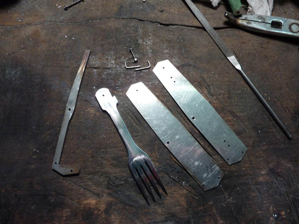

Ca avance doucement. Le plus gros des découpes est terminé, je commence les ajustages.
J'ai passé à quatre dents pour la fourchette, je trouve que c'est mieux comme ça.
La fourchette est bien avancée, je passe au couteau.

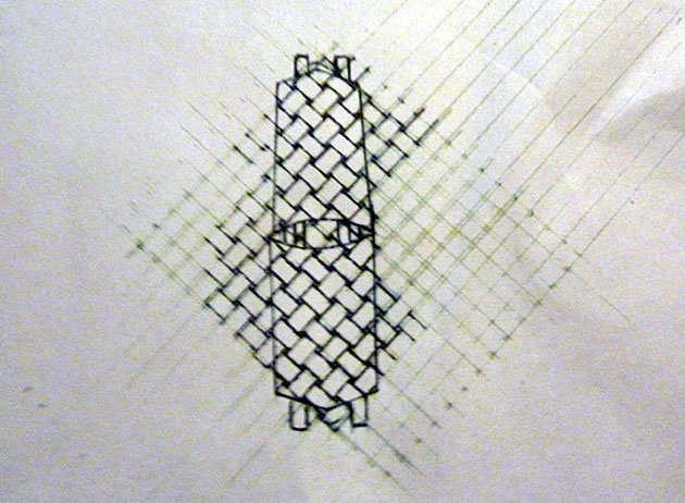

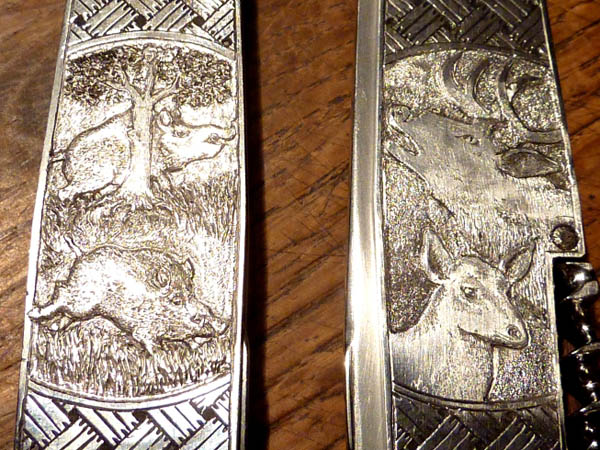

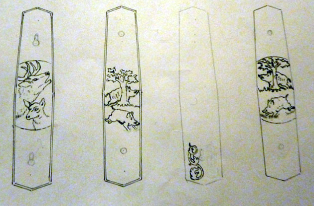

Le couteau est terminé, mais je n'ai pas le temps de faire les photos, je vais voir ça demain. En attendant, je vous montre les dessins des gravures que j'ai faites sur les platines intérieures en métal.

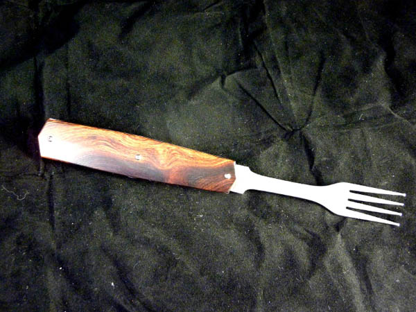

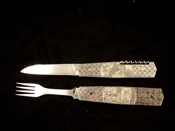

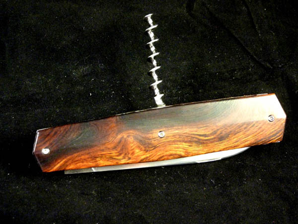

Le travail est terminé.
La fourchette et les platines sont en z20c13, la lame en xc75 et les platines en bois de fer.
Les dimensions sont de 11cm couteau fermé, 20cm couteau ouvert.
Une fois les deux parties réunies, le blocage se fait en refermant la fourchette qui solidarise les deux ensembles ; on peut alors se servir du couteau normalement comme un autre.
