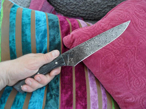

Bonsoir à tous.
Malgré que mes passages ici se soient espacés, je tenais à vous montrer le dernier couteau sorti de mon atelier.
Il est destiné à être offert à mon père, qui avait jusque là été épargné de posséder un de mes couteaux, ce qui relève du miracle puisque j'approche des quinze ans de coutellerie et qu'il est de notoriété publique que les proches sont souvent les premiers cobayes...
Trêve de palabres, voici donc un couteau de taille respectable, monté sur une plate semelle amincie. L'acier est un damas feuilleté composé de 60Ni20, de 110WCr5 et de 90MnCrV8 amené à 150 couches environ. A postériori, je regrette d'avoir mis tant de 60Ni20, ça rend la lame plus brillante que je ne le souhaitais, mais bon, n'étant pas non plus un grand damasseur, il faut bien faire des tests.
Le manche est constitué de plaquettes d'os de girafe teinté et stabilisé fixé par des rivets en maillechort de 3mm. Un intercalaire en fibre vulcanisée est inséré entre l'acier et l'os.
Ce couteau mesure 32cm de long pour 20cm de lame dont 18 de longueur tranchante. L'épaisseur au ricasso est d'environ 5mm
Je dois deux remerciements particuliers :
Un pour mon copain André qui a nourri mes réflexions sur les traitements thermiques à appliquer à ce damas.
L'autre à Achim pour la révélation particulièrement contrastée (et pour être le fournisseur de l'acier bien entendu).
En espérant que le résultat vous plaise.
Guillaume48

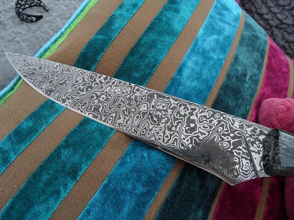

Le contraste est en effet particulièrement marqué. La combinaison 60NI20 et 90MCV8 n'y est pas pour rien, mais as-tu effectué sur les conseils d'Achim une révélation particulière ?

J'aime bien le damas quand il n'est pas trop travaillé. Là c'est très chouette, et les contrastes vont très bien avec les matériaux du manche.
Mais je me demande toujours comment traiter ce genre de combinaison d'aciers : c'est vite un vrai casse-tête, surtout avec des aciers si peu tolérants.

Une superbe lame avec un contraste et un motif peu courants et très réussis.
La photo ne rend pas compte de la taille de l'outil, mais les proportions de l'ensemble sont harmonieuses.

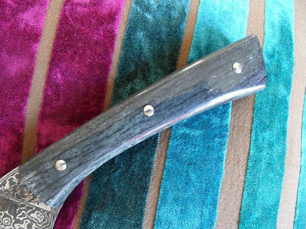

Est-ce l'angle de la photo ou les rivets sont-ils hauts sur le manche ?
Bonne journée.

Pour la révélation, sur les conseils d'Achim, j'ai employé une solution de café soluble assez concentrée. Le temps de révélation est long (20 heures ici) mais le résultat est épatant.
Pour les traitements thermiques, c'est effectivement un peu casse-tête, ce qui justifie d'ailleurs que j'en ai discuté avec mon copain André, qui travaille dans la partie. Le problème principal vient du fait qu'une fois associées dans le damas, les nuances d'origine n'existent plus, du fait de la migration du carbone lors de la forge. Comme le damas a été fabriqué à température très élevée et supérieure à la température Acm la plus élevée de tous les aciers présents, l'ensemble du carbone est réparti dans les trois aciers pour constituer des nuances qui n'existent pas. Là, on obtient à peu près du 80Ni20, du 80WCr5 et du 80MnCrV8. Au final, par comparaison avec des nuances existantes et en prenant en compte les teneurs en éléments d'alliage, on retrouve à peu près les températures de traitement. Le plus délicat à mon sens est de déterminer les températures de normalisation...
Je vais surement faire d'autres photos aujourd'hui, j'essaierai de donner une idée de la taille de ce couteau.
J'oubliai une réponse : les rivets sont tout à fait au milieu du manche, c'est la photo qui donne cet effet, car le brillant du damas est tel que je n'ai pas pu le prendre de plein profil, sinon, on voit l'appareil photo dans le reflet.

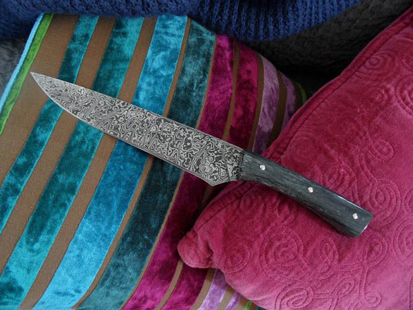

Messagede Guillaume48 » Dim 13 Mai 2012 14:50
Voici quelques photos de plus.
