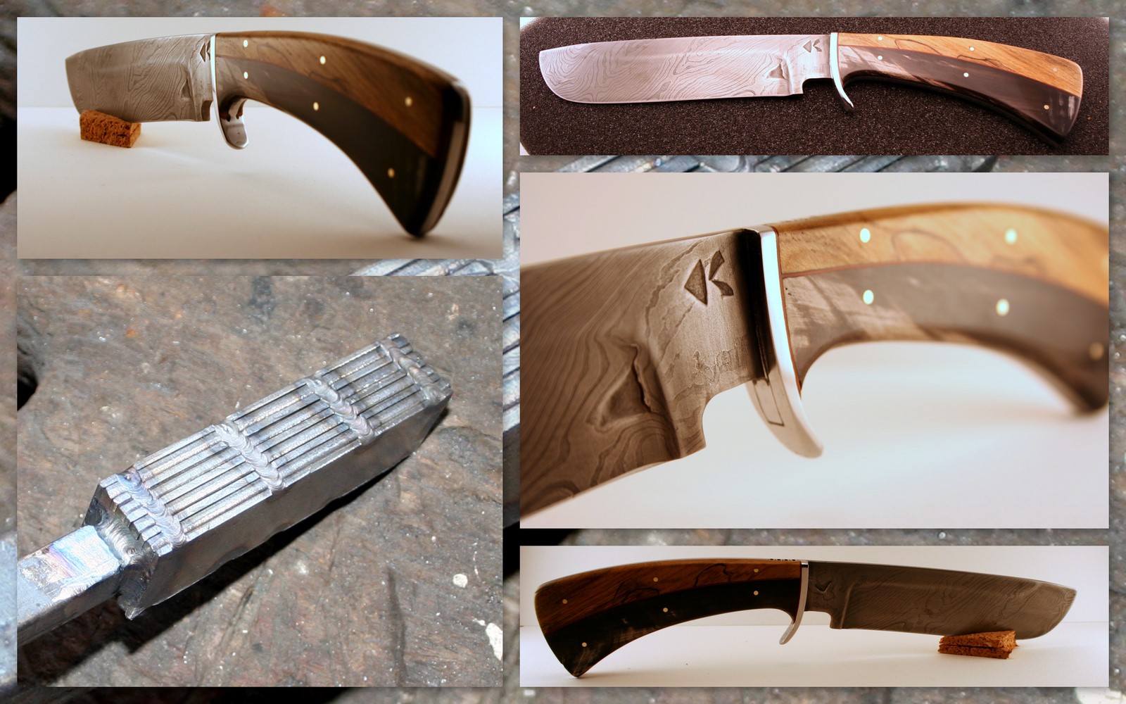

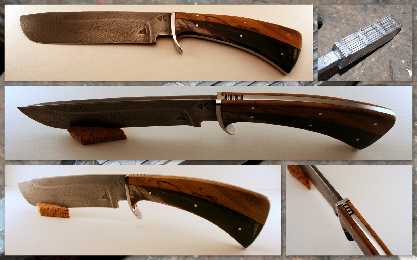

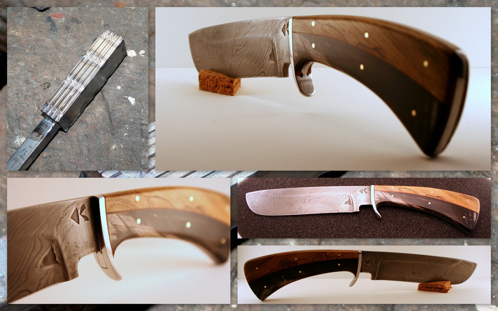

- Lame en damas 54 couches torsadé (XC75, 90MCV8).
Plaquettes corne de buffle et hêtre stabilisé, intercalaire rouge.
Montage riveté collé
Garde en XC75
Longueur totale: 27 cm.
Longueur de lame : 14.5 cm.
Épaisseur de lame : 3mm
Trempe intégrale à l'eau
C'est mon premier damas multi-couches : 9 épaisseurs de départ soudées et étirées puis pliées en 3 ; puis étirées de nouveau et pliées en 2. Mise au carré et torsade.
Tout a été fait au marteau et huile de coude et j'ai aussi beaucoup sué malgré le froid actuel.
Malgré toutes les précautions prises lors des soudures (blanchiment, borax,...), vous constaterez un défaut de soudure proche du ricasso. Mais bon c'est le premier, et c'est en forgeant que .....
Je pense au vu du résultat final que je n'ai pas fait assez de torsades, on fera mieux la fois prochaine.
Dites moi ce que vous en pensez.
