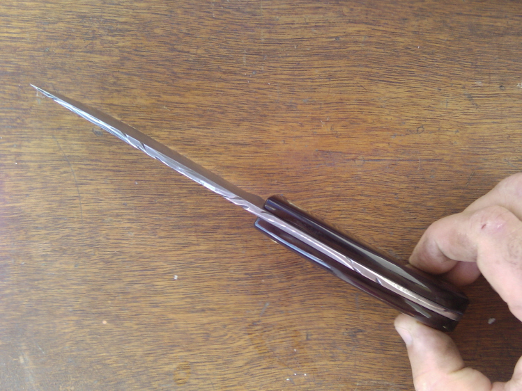

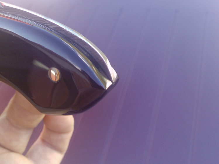

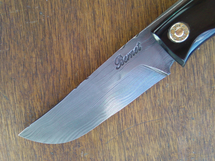

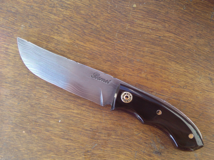

Voici un couteau de chasse de 22 cm pour 13 de lame, épaisseur au ricasso de 3,5 mm.
Le damas est de mon ami Christophe Ogé et le buffle est monté plein-manche, encastré par dessous.
Il y a trois rivets en laiton, avec pour le premier, des rondelles faite avec des culots d'étuis de 357 maximum.

Splendide réalisation.
Le culot de .357 est rigolo. J'ai des tas de douilles de carabine, et je n'aurais pas pensé à remplacer l'amorce par un rivet. En tout cas, la finition est magnifique, le buffle lui va à ravir.

Oui, très belle réalisation. J'aime beaucoup ton inventivité dans les assemblages manche / lame. Les finitions sont superbes et le damas est très beau. Damas sur chant je suppose ?
La corne de buffle est une matière qui donne de très beaux manches. Félicitations !

Messagede jean-jacquesB » Mer 22 Sep 2010 23:39
Un grand merci à vous.
Oui bernard, c'est un damas sur chant. Mais pour ne pas prendre le risque de le déformer, la lame est faite en stock removal.
Et le buffle a une corne vraiment magique.
Encore merci à vous d'apprécier.

jean-jacquesB a écrit:oui bernard, c'est un damas sur chant. mais pour ne pas prendre le risque de le déformer, la lame est faite en stock removal.
Tout à fait d'accord. De plus, en enlevant suffisamment de matière sur les flancs, on supprime les éventuelles déformations en surface pouvant résulter du contre-forgeage, et on trouve - normalement - à l'intérieur de la trousse des ligne bien régulières. J'adore ce style de damas.
Ce qui est magique avec le buffle, c'est que pendant quasiment tout le polissage, la matière reste blanchâtre, ce n'est qu'au moment de la passer à la frotte qu'elle prend vraiment ce noir profond.

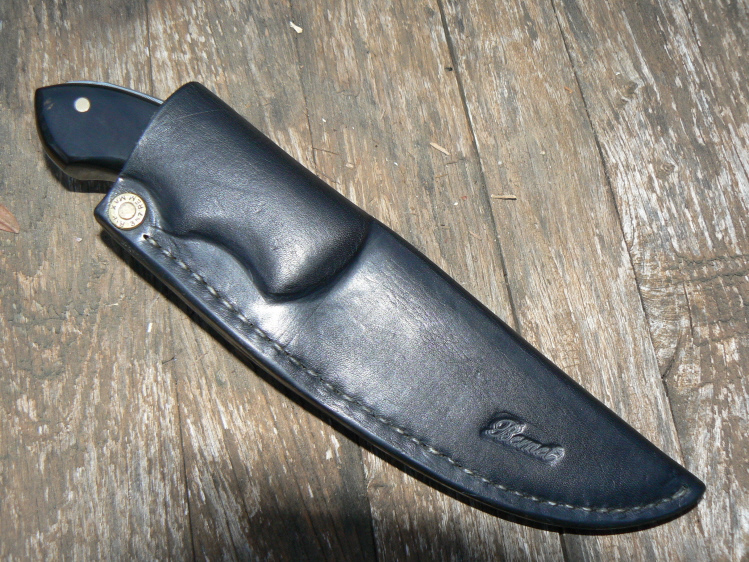

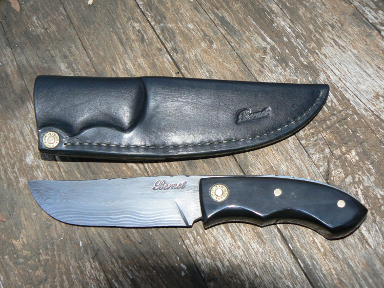

Le voilà habillé de cuir de 4mm d'épais :

Très classe et beau travail de moulage. Pourtant le cuir a l'air bien épais, cela n'a pas été trop difficile de faire une mise en forme aussi serrée ?
Je trouve que c'est le plus bel ensemble que tu nous aies montré depuis le début.

Superbe travail de moulage et j'adore l'étui qui rappelle celui du manche.

Oui bernard, 4mm d'épaisseur, c'est costaud ; mais avec du temps (et un cuir humide), ça passe.
