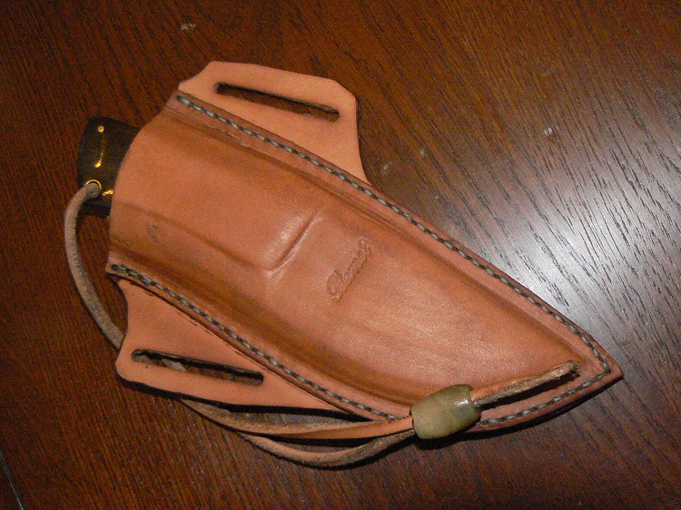

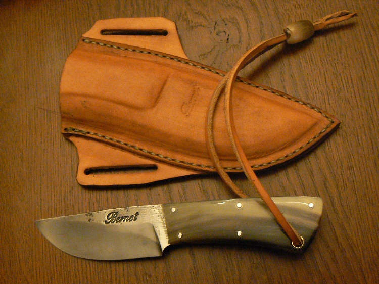

Voici un couteau de chasse forgé dans un croc de motoculteur qui a subi une trempe sélective au mastic.
Le manche est en corne de mouflon monobloc encastré par dessous.
Il mesure 18 cm pour 9 cm de lame.
L'étui est moulé, la perle est en mouflon.

Il est très réussi ! J'aime beaucoup ces couteaux trapus.
Sur les photos, je ne vois pas de nœud pour arrêter la perle, ne risque-t-elle pas de glisser ?

Je ne pense pas qu'elle bouge, elle est enfilée très serrée et collée.
