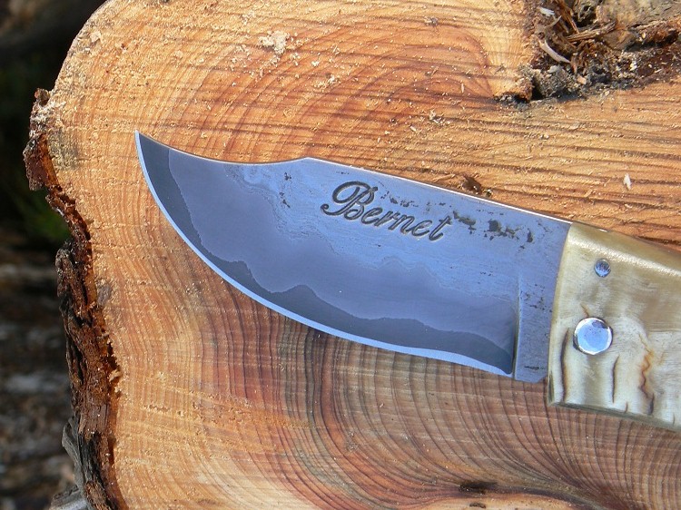

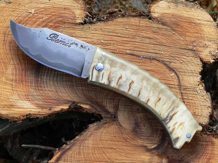

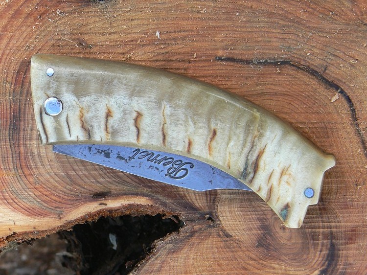

Voici le couteau d'Ascu que je viens de terminer : il est en corne de mouflon, et sa lame est composée d'une couche de 90mcv8, deux couches de 15n20 et deux couches de vieux fer.
Il mesure 18 centimètres pour 8 centimètres de lame.

C'est une superbe lame ! Le travail dans les différentes couches est très bien réalisé. As-tu forgé le tranchant ou bien travaillé en "stock removal" dans le plat forgé ?
Je suis un peu moins fan du talon du manche (mais c'est juste un avis personnel). L'ensemble est harmonieux.

la lame est travaillée en stock removal. Le talon du manche est une tête de chien plus ou moins stylisée qui caractérise le couteau d'Ascu.
