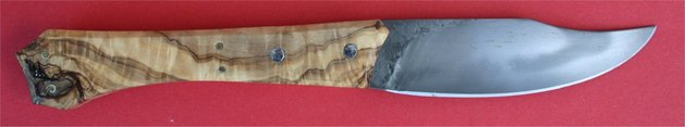

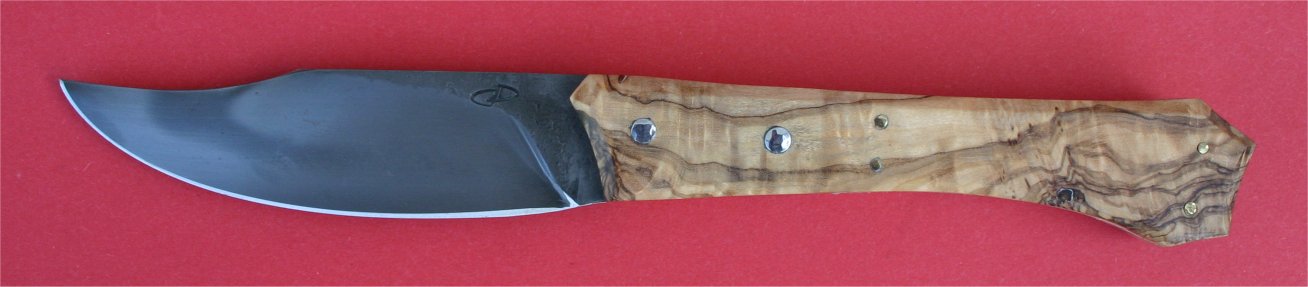

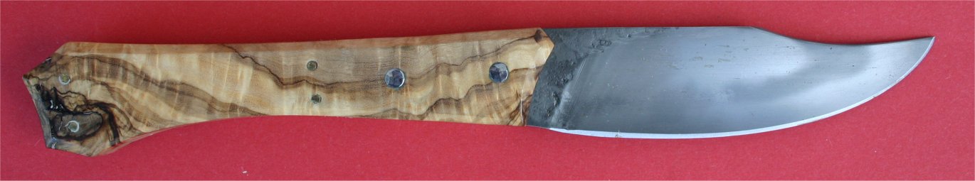

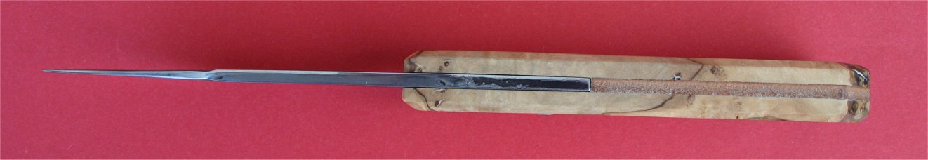

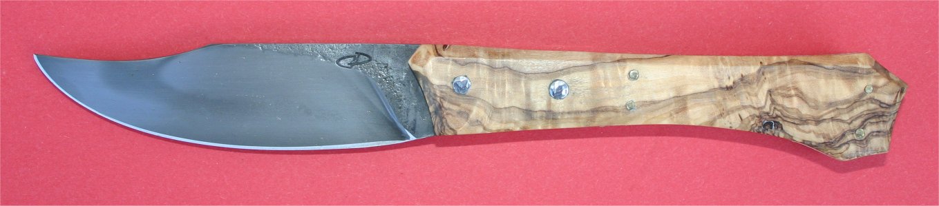

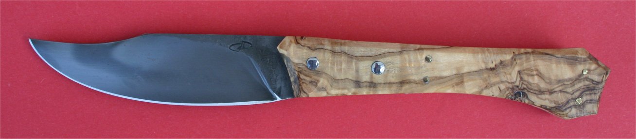

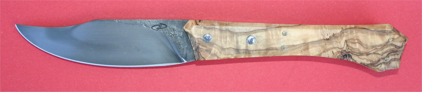

je voulais vous présenter ce couteau qui est une demi plate semelle forgée dans du C130 (de section 20mm x 6mm au départ).
Le couteau fini mesure 22,5 cm et possède un tranchant de 10 cm (épaisseur de la lame 4 mm au plus épais).
Trempe sélective à l'huile chauffée à 40° suivi de 2 revenus.
La finition a été faite au perchlorure de fer suivi d'une patine laine d'acier.
Le manche est en olivier et l'intercalaire est en cuir.
A bientôt et merci d'avance pour vos commentaires.

Le bois est magnifique.
Je suis moins séduit par les proportions. Pour l’épaisseur de la lame, tu pouvais descendre jusqu'à 3 mm du fait de sa longueur. Cette géométrie te donnerait un meilleur tranchant et tu n'aurais aucun problème de solidité de la lame grâce à ta trempe sélective.

Le montage en demi plate semelle et intercalaire de cuir est original. Cela doit alléger le couteau, mais est-ce que tu ne crains pas que le cuir s'encrasse à l'usage ? Ou peut-être est-il traité ?
J'aurais bien vu un petit biseau sur le contre-tranchant...

Merci pour vos commentaires.
Pour l'épaisseur de la lame, j'avais dans l'idée au départ de remonter mon émouture assez haut ce qui permet d'avoir un tranchant tout de même assez fin, mais tu as raison Saigeurac, j'aurais effectivement pu descendre encore un peu (3 mm) pour avoir un tranchant plus fin.
Pour le bois, j'essaie de sélectionner de l'olivier bien veiné pour obtenir un rendu visuel intéressant.
En ce qui concerne l'intercalaire cuir, oui effectivement ça rend le couteau très léger ce qui est assez agréable. Je n'ai pas encore traité le cuir mais je vais le faire avec de la graisse de phoque ce qui va avoir pour effet de le foncer un peu (en rappel avec le veinage du bois) et également de l'imperméabiliser.
Le biseau sur le contre tranchant existe mais il est très léger (en fait c'est plus un adoucissement des arêtes qu'un véritable biseau).
Pour la proportion lame manche, c'est un couteau que j'avais dans ma liste de croquis depuis un moment et je le voulais vraiment comme ça (j'attendais juste d'avoir un morceau d'Olivier comme celui-ci pour le réaliser).
Je suis assez satisfait du résultat même si je conçois que cette proportion lame manche puisse ne pas faire l'unanimité.
