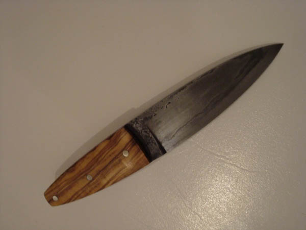

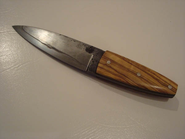

Messagede Stéphane Détrait » Lun 25 Avr 2011 21:26
Voici le résultat de ma forge de cette semaine : un skeandhu en acier C130 et olivier sur intercalaire cuir et rivets en maillechort.

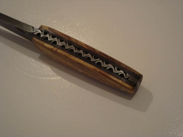

Le couteau a subi un guillochage, une trempe sélective au goop (c'est difficile pour obtenir une trempe sélective : j'ai du m'y reprendre à 4 fois : mastic réfractaire/eau, mastic/ huile, goop deux fois).
La forme skean dhu a été entièrement faite à la forge ; les contours ont juste été affinés au backstand.
Spécifications : 19.5 centimètres de long pour le skean dhu pour 10 de tranchant sur 3 de large au ricasso et 5mm au dos. Il pèse 157 g.

Messagede Olivier21 » Ven 29 Avr 2011 21:29
Belle pièce qui ferait pâlir les Écossais qui n'ont plus de skean dhu que de théâtre (la contrepartie étant qu'ils ont le droit de le porter !). La trempe sélective fait croire sur la photo que la lame est un sandwich. Les guillochages sont très agréables.
Il manque un bout de manche pour que les proportions à l'œil me soient plus agréables, et j'aurais bien aimé des intercalaires en cuir plus fines, afin d'affiner le manche. Juste une question de goût, le travail étant très beau !
Bonne continuation.
