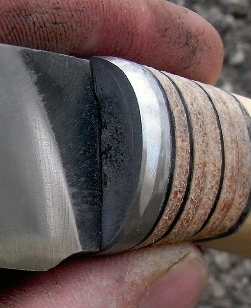

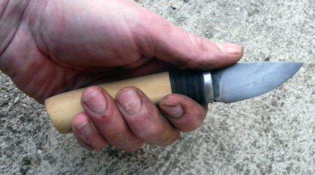

Bonjour à tous ,

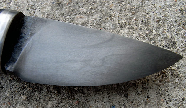

voici le petit dernier, un couteau utilitaire, à lame courte mais "forte" forgée dans une barre de C130.
Les normalisations forcées sont faites à l'huile, la trempe mixte, eau et huile, et les revenus à 200°C.

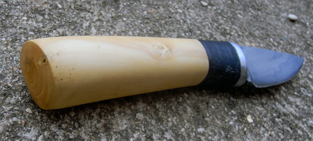

La "garde" (si quelqu'un connait le vrai nom) est forgée dans un morceau de fer pur. Je n'ai pas de perceuse digne de ce nom pour percer à la taille de la soie donc j'ai fait un trou a 5mm avec ma chignole et agrandi et mis aux cotes de la soie, à la forge ; puis fini d'ajuster à la lime bien sûr.
Il y a un empilement de morceaux de cuir de 3 mm d'épaisseur et quelques morceaux de fibre. La soie n'est pas rivetée mais collée dans le buis.
Comme toujours, l'émouture est faite à la disqueuse.
Je pense que je n'ai rien oublié. L’étui, j'y travaille mais ce n'est pas mon fort...
J’écoute vos avis et critiques.

La ligne de trempe est amusante. L'acier fait parfois des originalités surprenantes !
Pour la "garde", il suffit d'une petite perceuse à colonne bas de gamme et d'une lime à métaux (ou un dremel si tu es pressé).
La seule chose un peu délicate est d'ajuster l'épaulement du ricasso sur la garde.

Oui, c'est génial les lignes de trempe ; j'imagine que c'est un peu la même surprise que lors de la révélation de son premier damas.
