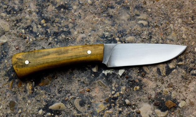

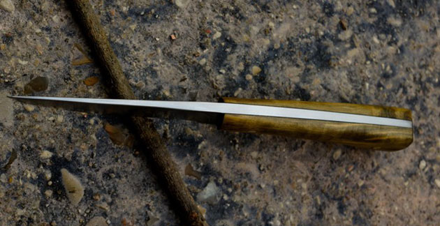

Salut à tous,
voici un petit couteau utilitaire monté en plate semelle pour changer, en C130 et plaquettes en buis.
Il mesure 19 cm de long pour 9 cm de lame.
La plate-semelle est amincie, ce qui ne facilite pas le perçage : je ne suis pas équipé pour percer correctement mais alors là, c'est encore moins fun.

Messagede BDelor » Dim 6 Nov 2011 19:48
La plate-semelle amincie, c'est cohérent du point de vue du poids et de de l'ergonomie, et - ce qui ne gâche rien - c'est aussi très esthétique.
Pour le perçage, soit tu le fais sur une épaisseur constante avant de désépaissir au backstand, soit (plus simple) tu finis ta mise en forme à la forge et tu pointes les trous avant de percer pour que la mèche ne ripe pas. Il faut juste bloquer fermement la lame dans l'étau de la perceuse à colonne après l'avoir positionnée correctement (vu la faible épaisseur à percer, le faire à vue est largement suffisant).
La forme de lame, les volumes, le bois, je trouve que ce couteau est particulièrement beau et épuré.

Messagede bryan » Dim 6 Nov 2011 19:53
Merci Bernard !
J'ai aminci à la forge (je n'ai pas de backstand, enfin il y en a un qui arrive cette semaine) et n'ai pas pensé une seconde à pointer les trous avant. Je vais le faire pour les prochains, merci du conseil
Le bois est fantastique, je trouve ; en photo, il est terne par contre.

Messagede polsk » Lun 7 Nov 2011 11:47
En tous cas je le trouve très réussi en terme de ligne, on a tout de suite envie d'aller se faire une balade en forêt avec. La sobriété est parfois la clef des travaux les plus agréable à regarder. Comment as-tu fais le départ de l'émouture sans backstand ?

Messagede bryan » Lun 7 Nov 2011 20:24
Pour l'emouture, c'est à la meuleuse avec variateur, en utilisant des disques abrasifs sur velcro.
