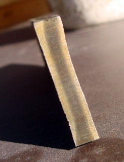

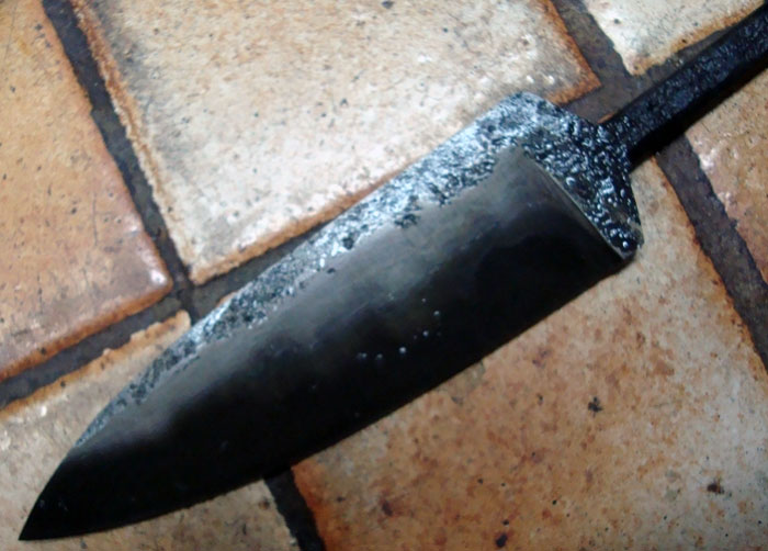

L'âme centrale semble centrée en son milieu mais pas sur les bords et forme un S. J'ai peut-être forgé trop fort sur champ.
Là le barreau a été normalisé puis est en phase de recuit.
Voici les photos :

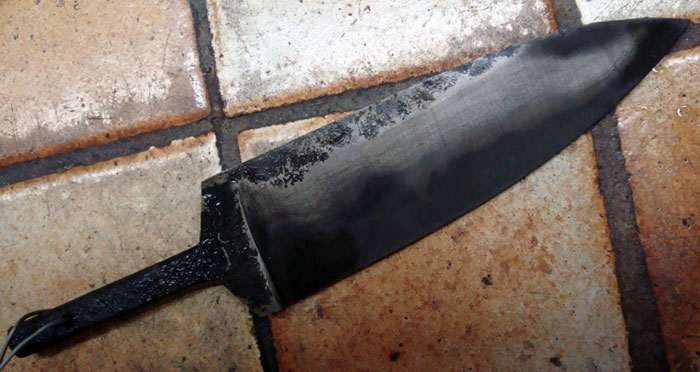

Coté soudure du trainard passé au backstand :

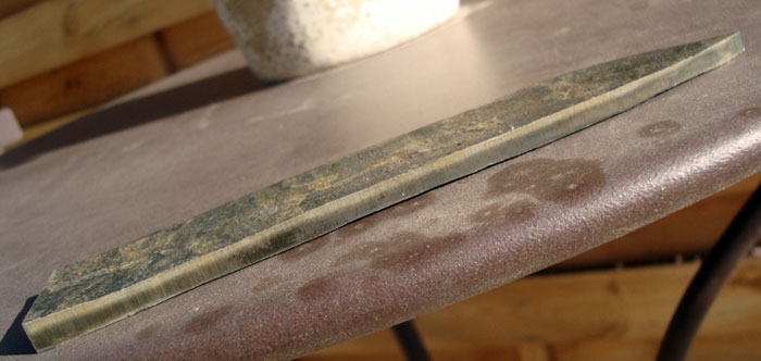

Dos de la lame :

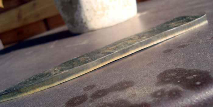

Futur tranchant :
