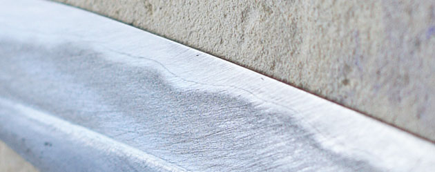

j'ai une photo à vous montrer, dites-moi ce que cela vous inspire :
La petite ligne noire sur la soudure ne m'inspire pas confiance du tout. Rien n’était visible au meulage des flancs du sandwich, rien à la révélation, rien à la forge. Ca a tenu à une trempe a l'eau, a deux redressements après trempe (avant revenus), etc... Si c’était un problème de soudure, cela aurait eu l'occasion de lâcher 100 fois, non ?
S'agit-il d'un fer mal nettoyé avant soudure ? (Pour l'acier je n'ai aucun doute !)
S'agit-il d'une soudure trop chaude - j'ai un doute la dessus - ?
Avez-vous des idées ?
