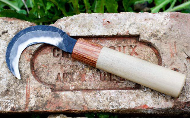

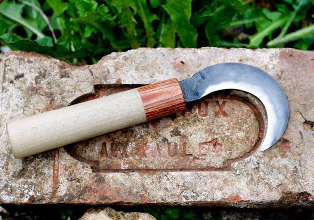

à force d'en parler sur le forum, j'ai eu envie de refaire une petite serpe forgée dans un plat d'acier C130 de 20x6mm.
Elle est trempée a l'eau.
Le manche est un manche de couteau de cuisine japonais, facile a emmancher, car vendu tout fait.
Tout est fait au marteau. Le tranchant est descendu à 1 millimètre à la forge, nettoyé au disque à lamelles pour la trempe et affûté au backstand : il n'y a pas de travail à l'abrasif pour quoi que ce soit d'autre.
C'est un travail de forge plutôt intéressant ; le fait que ce soit petit comme ça fait qu'on est obligé de travailler avec des petits marteaux... bref, c'est un très bon exercice de forge.

Elle est uni-tranchant, non ?
forgeferron
Messages: 187
Re: Serpette forgée en acier C130
Messagede bryan » Dim 15 Avr 2012 12:46
Oui, juste un seul biseau sur la face "haute", plus simple à affuter comme ça je trouve (et à forger).
